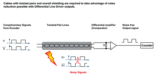

    Con SN75176 có 6K thôi hả bác? Em dùng con 26C31/26C32 nó bán gần 150K/cặp.. hic hic đau cả ruột.
    Vì cái đầu ra encoder nó dùng kỹ thuật này nên tốt nhất nên dùng như bác trucnguyen
Name:	line driver circuit.JPG
    xem thêm
    Kỹ thuật truyền này có khã năng chống nhiễu cao hơn việc truyền chỉ dùng 1 dây. Em chỉ biết tới đây.. xâu hơn chắc nhờ cao thủ khác bổ xung hehe
    xem thêm

    Như hình của bác CKD là dễ hiểu quá rồi, cái này tiếng việt goọi nôm na là tín hiệu vi sai thì phải, tín hiệu trên 2 dây ngược dấu nhau ( +V, -V), tại đầu nhận Vo= V - (-V) = 2V.
    Cái đăc biệt của nó là khả năng chống nhiễu, ví dụ có nguồn nhiễu tác động lên 2 dây tín hiệu là Vn thì Vo= V+Vn - (-V+Vn) =2V, nghĩa là tín hiệu vẫn được bảo toàn, em thấy cái này dùng các chuẩn tóc độ thấp như CAN, RS485,.. và đặc biệt tốc độ cao sử dụng rất nhiều như LAN, HDMI, SATA, USB, PCIE .v,v.

    bên reciever, nếu clock cỡ 500khz đổ lại có thể thay bằng con comparator lm339
    26lsxx có 1usd 1 con thôi, tại vì bà châu, bà ngọc mài dao kỹ
