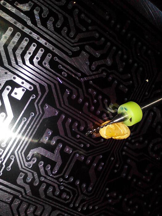

    Bác xem giúp em đoạn video này :
    https://youtu.be/0tQJmpp3Tys

    Cái này giúp chụp quang trong việc làm mạch in, đường mạch phải là mầu trắng khi chiếu tia nắng hay tia UV thì sẽ bị chết, phần đen xì không bị asang suyên qua sẽ không bị chết và rửa sạch bằng NaOH - công đoạn tiếp theo là ăn mòn!
ID:	12089Click vào ảnh để xem ảnh lớn hơn.

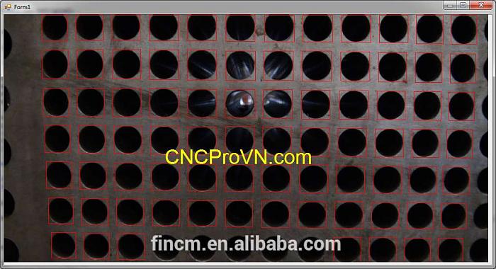

    Có 1 khách hàng đặt viết module nhận dạng biển số xe cho công trình của họ. Tiện thể test cho vui. Ko rõ thế này giải quyết được vấn đề của bác Ngọc Anh ko nhỉ?
Name:	Detect lo khoan tren PCB.jpg
    Test nhận dạng lỗ phôi
Name:	Detect lo tren phoi.jpg
    Ảnh thu nhỏ đính kèm Ảnh thu nhỏ đính kèm Detect lo khoan tren PCB.jpg‎

    Có chọn được kích thước lỗ không bác, và cả tọa độ tâm của nó nữa, em thực sự đau đầu vụ này. Hơn nữa hình như trong gerber không nhân bản được thì phải....
    Lần sửa cuối bởi ngocanhld2802, ngày 27-09-2015 lúc 03:34:14 PM.
