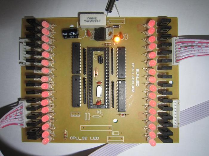

    sẵn về phay bo mạch e đăng trên này bác nào có thể vẽ giúp e bộ board điều khiển led đơn làm bảng quảng cáo ( để e phay bo trên máy cnc mini), công cán bn e xin gửi. Yêu cầu của e là vẽ bo đk dùng ic 89, từ bo 2 cổng đến bo 32 cổng điều khiển kiểu dương chung kích chân âm
    kiểu bo tương tự

    @ngocanh:
    Hồi trước do cần phải làm một cái mạch mà chỉ có file ảnh nên mới làm cái phần mềm này. Nay cũng không cần dùng lắm nên không viết tiếp nữa.
    Giờ chỉ còn bản như lúc mới đưa lên 4r, đầu vào là file ảnh, nó sẽ tự nhận lỗ và đường biên.
    Sau đó ấn nút lưu dxf nằm phía bên trên phải của khung preview, sau đó bác dùng chương trình cam nào đó resize lại cho đúng.
    (mấy chức năng tự resize hay tìm lỗ lớn lỗ bé lập trình khá dễ, nhưng do code đã bị sửa lung tung rồi nền khó viết lại quá)
    Up lại phần mềm: https://tenlua.vn/download/0237e62de.../cnc-utilities
    Trích dẫn Gửi bởi kametoco Xem bài viết
    kiểu bo tương tự
    Cụ xem ai rành về điện thì đặt làm rồi xuất qua dxf để phay.
    kiểu bo tương tự
    Bác ở đâu, gửi board qua mình vẽ lại cho
    để e scan cái board mua ở chợ chưa gắn linh kiện rồi gửi mail qua bác vẽ giúp

    Cái này, trích chân linh kiện lên, đưa lên máy scan, rồi chuyển sang BITMAP load vào Spinlayout, chỉnh tỷ lệ và chiến thôi. Sao chép giống đến 99,99%
    Sprint-layout phải không cụ, mình load thử file ảnh mà không biết xử lý tiếp ở đâu cho nó chuyển thành file số cả?
  13. #49
    6,681
    Load file ảnh rồi vẽ đồ theo ấy ạ.
    sao bác không sao ra schematic rồi show lên để anh em vẽ giúp cho dễ ?
    với lại nếu được mình xuất ra gcode luôn cho đảm bảo không sai 1 mm
