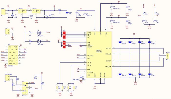

    Như tiêu đề trên, sau khi Diy được vài CNC gỗ, máy chạy cũng tạm ổn, nay xét thấy tỉ lệ diy không cao lắm, hiểu biết về steps motor và driver còn ít quá nên mạo mụi lập chủ đề này mong học hỏi thêm các A/E trên diễn đàn, xin học A/E từ vỡ lòng nhé ( vì mình thuộc 7x, chậm, chổ nào cũng yếu!), cám ơn các A/E trước! chúc diễn đàn ngày càng phát triển!
    .... vào đề luôn...
    Chương 1:
    Đầu tiên mình chọn TB 6560 làm Driver, với lý do:
    - Giá rẽ, có sẳn ( trước mua để thay cho mạch tích hợp, mới chết một chú nên còn dư).
    - Nếu TB6560 dùng cho động cơ khoảng 3A, chạy tốc độ khoảng 4000mm, step size 57, vi bước 1/8 thấy cũng ổn.
    - TB6560 chạy ít nóng, có điều dể ra đi ( cái này phải học thêm, chưa biết tại sao).
    - Cuối cùng mình muốn chủ động về driver cho những ứng dụng nho nhỏ yêu cầu không cao, nói chung là những dự án làm ra tiền (ý là tiền ra mà ít hoặc không bao giờ quay trở lại đó ,...hehe).
    Chọn schematic cái này mình sưu tầm 3 mạch như sau:
    1. Mạch không có diode xả cho cuộn dây step.
    2. Mạch có 8 diode
    3. Mạch có 4 diode
    Xin các A/E tư vấn dùm, mạch có 8 diode thì hiểu rồi, nhưng tại sao có mạch chỉ có 4 và có mạch không có. Nếu không có thì Fet của cầu H sẽ bị nguy hiểm, đọc datasheet hình như TB6560 cầu H không có diode bên trong (không biết có đúng không vì tiếng Anh hơi lùn). còn nếu không có cũng được thì tiết kiệm, mạch gọn hơn.

    Có diot ký sinh hết đó bác ơi, mắt 8 con thêm cho an tâm, mắt 4 con cho dòng xả không qua điện trở sense, không mắt con nào hết thì được cái nó gọn hơn.

    Vote cho mạch có diod dập dòng ký sinh.
    Theo vốn khinh nghiệm ít ỏi của mình thì phần lớn 6560 bị cháy do mấy nguyên nhân:
    - Chạy điện áp cao (dưới mức cho phép)
    - Chạy tốc độ cao
    - Chạy motor có áp định mức cao (cảm kháng lớn)
    Từ các dấu hiệu cho thấy.. phần nhiều 6560 chế là do nóng cục bộ, và nổ diod, nổ fet cầu H. Lý do là khi chạy với tốc độ cao, dòng cảm ứng (ký sinh) từ các cuộn dây lớn, diod tích sẵn (hoặc lắp thêm) không xả triệt để, quá nhiệt và bùm.
    Ngoài ra yếu tố khác là linh kiện chất lượng kém.. linh kiện giờ xuất sứ china nên chất lượng cũng thượng vàng hạ cám lắm lắm.
  5. Có 2 thành viên đã cám ơn CKD cho bài viết hữu ích này:

    mình có ý kiến ngược với bác . theo mình không nên gắn diode ngoài vì hàng linh kiện không bảo đảm co thể xảy ra tình trạng diode tự chết kéo theo ic chết oan . còn TB nếu là hàng tốt thì chết hầu hết là do dùng motor cảm kháng lớn áp trả về cao làm ic quá áp tức thời mà chết , TB chịu áp thếp quá nên dùng nguồn càng cao càng dễ chết . đó là mạch chuẩn còn mạch diy người vẽ nẵm không rõ các nguyên tắc thiết kế thì thi thoảng nó cũng tự chết giống như mua phải linh kiện dỏm vậy .

    vấn đề diode , em xem mạch bon tây nó vẫn dùng , em thì dùng loại FR157

    tại sao cứ ép em nó chạy ở peak áp và dòng?
    kiếm motor thik hợp , L thấp cở 2mH đổ lại , chạy 24V, dòng ở mức 70% là okies

    của em cũng xịt khói nếu mà dùng motor L cao, tải nặng, áp cao chạy nhanh , thắng motor cái éc cũng xịt khói
    muốn trâu bò thì dùng linh kiện gấp 4 lần , em thấy vậy ko ổn về giá thành, vì đại da số ko ai phá vậy>>> làm mạch bảo vệ quá dòng, quá áp là xong , chi phí hợp lí hơn là dùng linh kiện cao gấp 4 lần
    còn về chip amp, xác đinh motor L thấp, dòng và áp 70% danh định sẽ ko có nhiều chuyện xảy ra
    còn thach thức nhau về kỹ thuật kiểu chạy max áp max dòng , motor L cao>> 1 số em sinh ra đã là thiên tài thì sẽ chịu được

    Xin chân thành cám ơn các bạn vì nhiều ý kiến bổ ích! mình sẽ tích cực học tập, phương châm là đi từ dưới thấp.
    Mình đang xài driver tích hợp (TB6560) chị na, mình thấy như sau:
    - Dùng steps size 57, 3A (cả vexta và sanyo denky), steps hơi nóng phải giải nhiệt, driver thì không nóng không dùng quạt cũng được ( step có sẳn, cái này chắt may mắn nên driver không sao).
    - Nguồn chỉ dùng từ 30 đến 36V (cho an toàn).
    - Tốc độ cao nhất là 4000mm/phút, từ 4300-4500mm/phút là mất bước nên hạ xuống 4000mm cho an toàn.
    - Khi lắp máy thứ 2 giữ steps cũ dùng các driver khác nhau: driver USA, Leadshine nóng phải giải nhiệt, step có cái rất nóng, trong số này đã ra đi một em Leadshine.
    Tạm kết luận: Mạch tích hợp dùng cũng tốt, với điều kiện
    - Tốc độ không cao <> 4000mm/m.
    - Nguồn cấp 30-36V
    - Steps phù hợp ( đánh giá cao nhất ý kiến này từ các bạn): việc này mình nghĩ đúng với nhiều loại động cơ chứ không riêng step, chỉ ngặt nỗi mình không có gì để đo L. Chọn động cơ theo mình rất quan trọng, vì vậy mong nhận được sự hổ trợ từ các bạn!
    - Vấn đề diode bên trong + thêm bên ngoài còn nhiều băng khoăn: nếu chọn động cơ phù hợp thì diode trong chắt là đủ ( vì nhà sx đã tính), diode chết theo mình do dòng qua nó, điện áp ngược và tần suất dẫn ( phụ thuộc L và tốc độ steps), rất mong nhận được ý kiến phần này!
