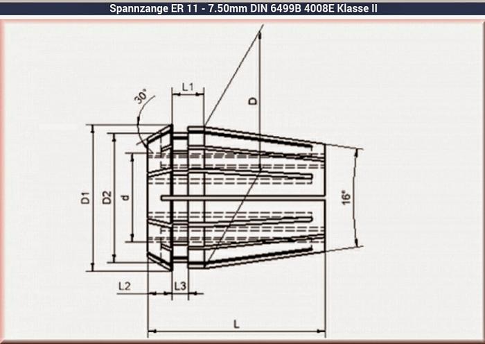

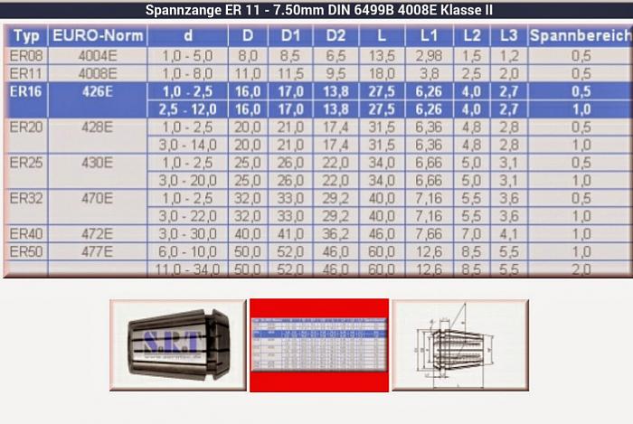

    Bổ sung, một chút thông số bổ ích về er11:
