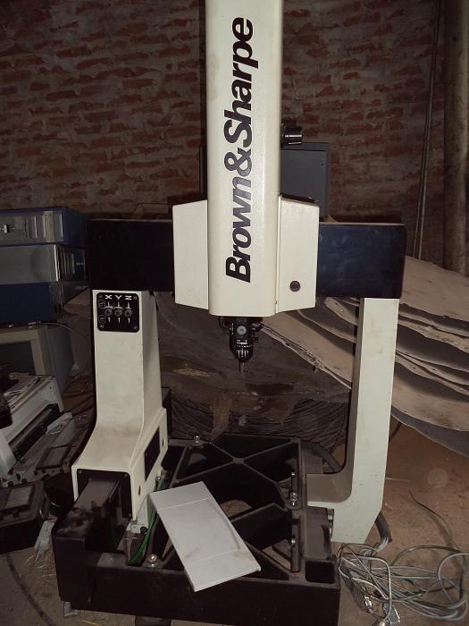

    em có 2 cái .... giờ mới biết nó quý như vậy, vứt xó cả năm hehehehe.
