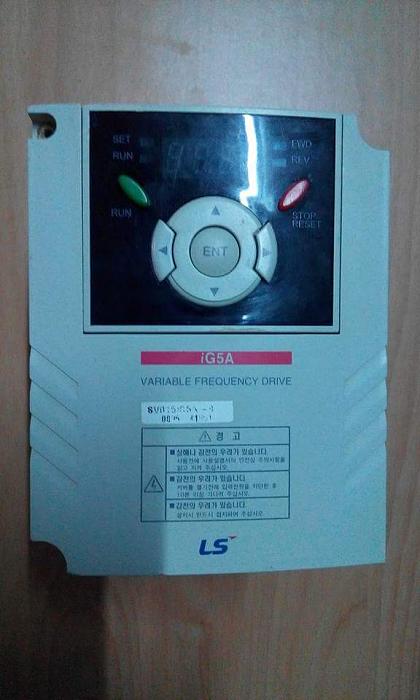

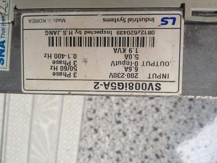

    các bác cho em hỏi, e mới mua biến tần LS VS008IG5-2
    input 3ph 220v, output 3pha220v 400hz 1.9kva là loại biến tần bao nhiu kw ạ, bên bán họ nói 1.5kw mà e tra thấy 0.75kw đúng không ạ, nếu lắp vào spindle 1.5kw chạy có yếu k các bac, cho e tư vấn ạClick vào ảnh để xem ảnh lớn hơn.
ID:	11790Click vào ảnh để xem ảnh lớn hơn.
    Lần sửa cuối bởi Hoang Phuong, ngày 17-09-2015 lúc 08:20:07 PM. Lý do: chèn thêm hình
  5. #65
    Thằng này 0,75 KW . Dùng với spindle 1,5KW cũng được, không sao, chỉ có không hết công lực của con spindle thôi
  6. #66
    2,278
    Nếu đục gỗ thì dùng vô tư bác ạ. Em dùng con 2,2KW thấy lúc đục gỗ nó ăn có 2,5A = 550W thôi.
