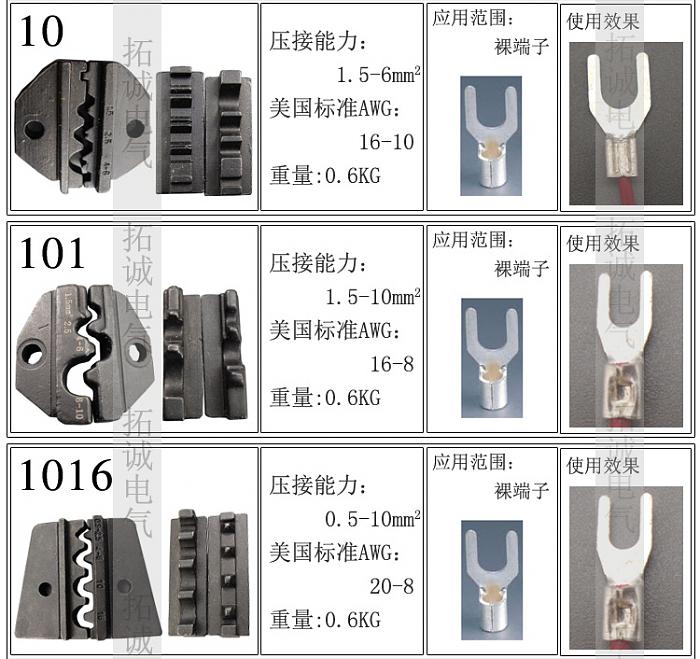

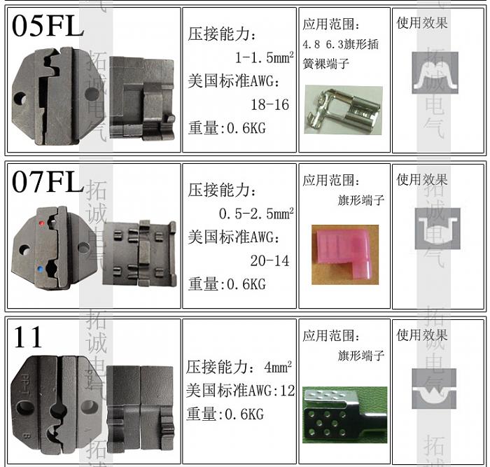

    Hự hự. Thế đếch mà cái kìm lại đăt hàng thế. Loại này loại đểu và rẻ thôi mà các bác. Xịn toàn 7-8 củ ).
    Nhân tiện về kìm để em giải thích thêm. Như cái ảnh ở trên các bác thấy có 2 loại ngàm. 1 loại ngàm bằng thép(cái màu có ngàm màu trắng bên trái). Loại này ngàm nó cắt dây từ thép. Loại ngàm màu đen thì là bằng thép đúc nên ko mịn và đẹp như ngàm thép cắt dây. Giá thì em có ngàm thép cắt dây đắt gần gấp đôi. Cái ngàm đắt hơn cả cái kìm.
    Về chất lượng thì bấm xong em thấy như nhau. Chấp nhận được trong giá tiền của nó.
    Phổ biến chút về các loại ngàm cấm cos. Đảm bảo 90% các bác từ trước đến giờ dùng sai. Nhất là với cos tròn có vỏ bọc nhựa.
    Nhìn ảnh demo của nó còn xấu hơn mình bấm.

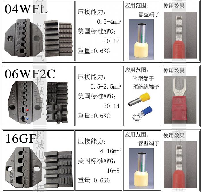

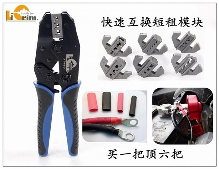

    Sau khi trao đổi với bác Mạnh, Bác Mạnh đã tạm thời từ chối vụ này, nên em quyết định tự thân vận động. Em đã quyết bộ này, bác nào có máu đam mê "tool" cùng em để em ship về một thể
    http://item.taobao.com/item.htm?spm=...id=40854680773

    Bộ này ngon. Thích nhất cái hotswap. Đáp ứng được hết nhu cầu làm tủ điện rồi. Nhưng để làm điện tử thiếu 1 cái đầu nhỏ. Mã 01B. Bấm cos 2mm. Tuy nhiên ko cần thiết. Bấm chung với cái 2,54mm cũng được

    Em đang dùng:
    30J & 04WFL thì không có gì phàn nàn.
    03BC thì bấm không ra hồn gì cả
    ngoài ra còn một mớ kềm các kiểu khác..

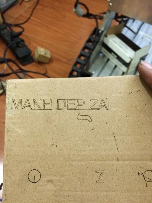

    Cập nhập tình hình dự án cho đỡ chán. Spin ko có nên em phang tạm bàng laser.
    Do driver alpha step có nhiều cái in/out khá hay ho. Nên em quyết định ngâm cứu 1 cái mạch để break out cái tín hiệu in/out đó. Ví dụ khi có alarm thì estop luôn. Để đảm bảo phản hối vòng kín. Bác nào chọc khoản này rồi cho em ít kinh nghiệm
