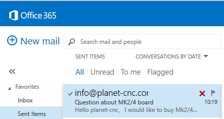

    Chỉ thấy các bác nhắc tới MK1.
    MK1 mọi thứ đều kém hơn so với các cái khác của nó. Mục đích của nó chỉ dành cho DIY.
    Trong trang chủ của nó cũng đâu có xếp MK1 vào mục hardware mà nó được cho sang mục DIY.
    Các con kia đều dùng IC. và theo các video của nó thì thấy tốc độ cũng rất OK.
    http://www.planet-cnc.com/index.php?page=hardware
    Em là đang ngắm em MK2/4 không biết nó thế nào các bác cho em xin 500đ ý kiến.
    Không biết nó sẽ thế nào. Còn về phần mềm thì em thấy nó rất OK, rất trực quan. Nhiều tính năng và cũng dễ sử dụng.
    Cùng tư tưởng với bác. Giá cũng bằng cái AKZ thôi chứ mấy. À nhầm. Rẻ hơn. Vì là 4 trục. Đã liên hệ họ để mua. Hi vọng họ ship tới VN.
