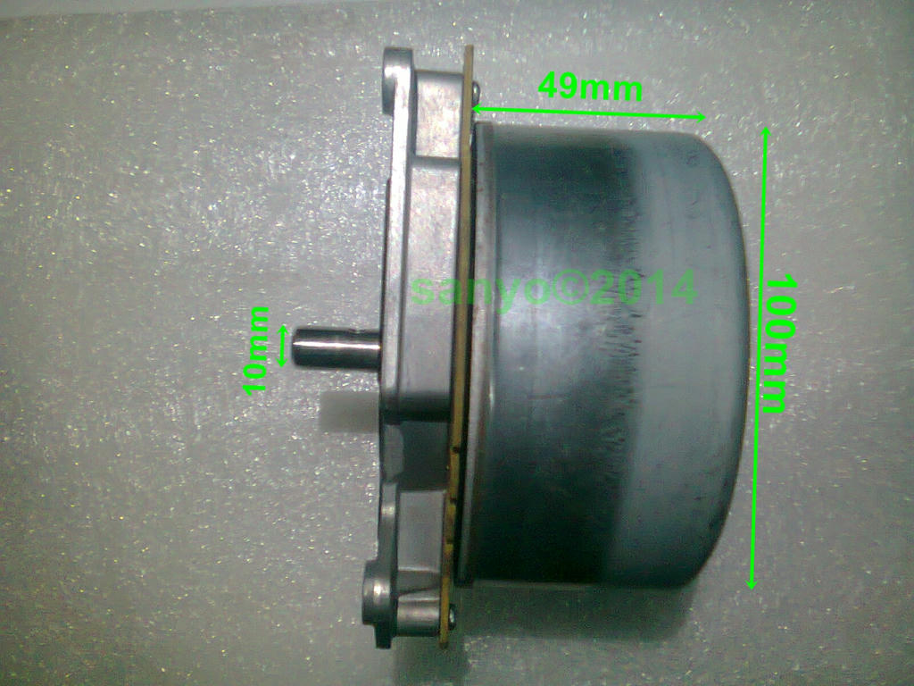

Con này momen có lớn không? Công xuất con này khoảng bao nhiêu w vậy bác chủ?

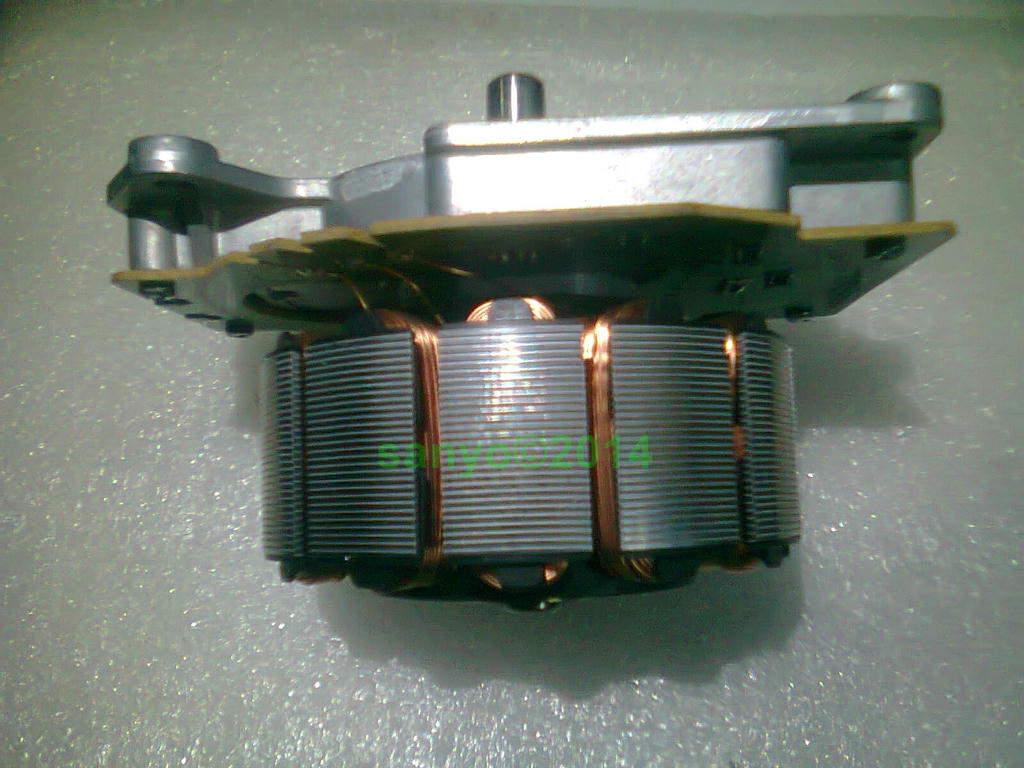

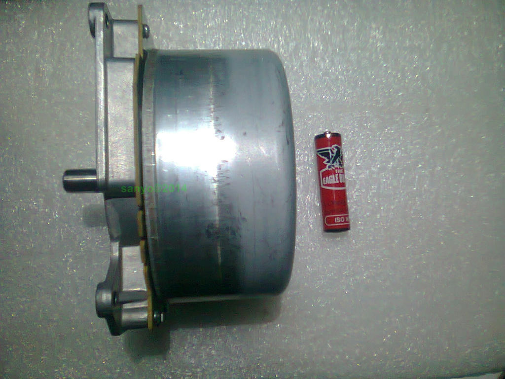

Có mấy cái motor một chiều không chổi than bán cho ai cần nghiên cứu.

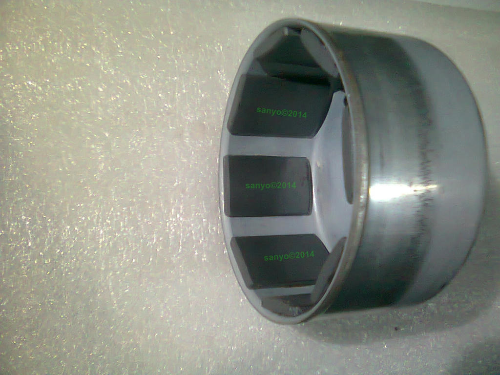

Đây là loại rotor ngoài, lực mạnh. Điện áp sử dụng từ 24-100Vdc, tùy theo nhu cầu tốc độ.
Chỉ có motor; cần phải có bộ điều khiển để nó hoạt động. Còn không thì sử dụng làm máy phát điện cũng được.

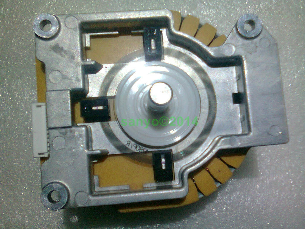

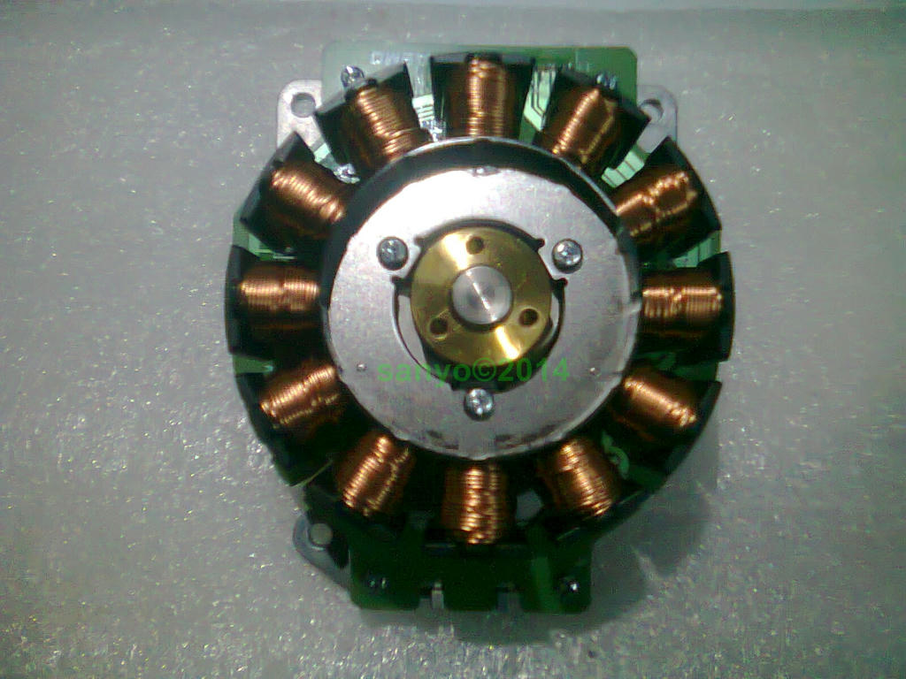

Motor là loại 3 pha, có cảm biến. Có thể sử dụng bộ điều khiển có cảm biến hoặc không cảm biến đều được.
Motor to, nặng hơn loại thường. Giá là 250k.

Tại vì thao máy ra nên không có thông số cụ thể, nhưng chắc là không dưới 100W.
Khi sử dụng ở 24V thì chạy chậm, công suất nhỏ cỡ 10W.
Loại này nhiều vòng dây quấn nên nếu muốn chạy nhanh thì phải sử dụng điện cỡ 70v-100V.
Hiện tại thì mình test ở 48V thì nó chạy khoảng ~900 vòng /phút. Lực thì khá mạnh.
