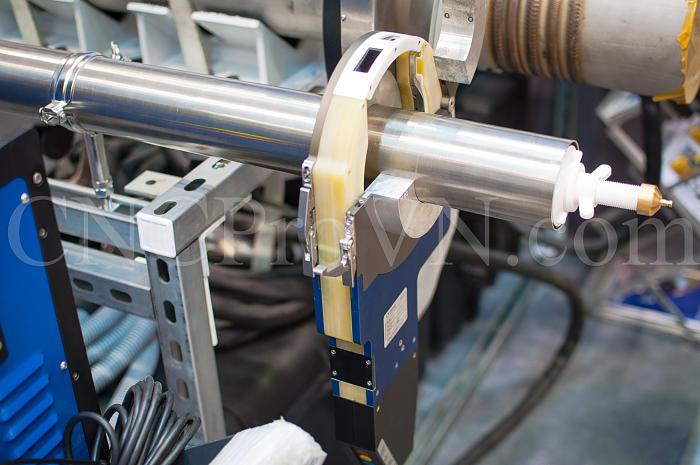

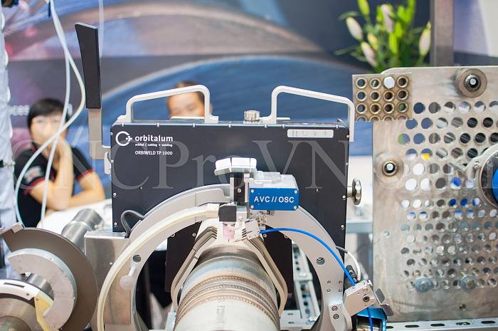

    Thiết bị hàn ống orbital (cho ống lớn)

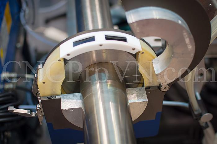

    Thiết bị hàn ống orbital (cho ống nhỏ)

    Torch hàn TIG

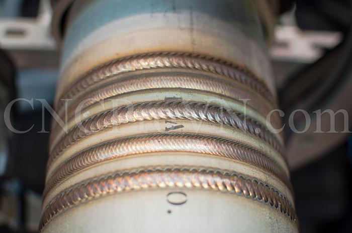

    Mối hàn đẹp chưa

    Tôi rất thích cái tay hàn ống của bọn này, gọn gàng hàn các đường ống trong không gia hẹp:
