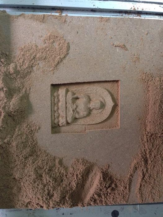

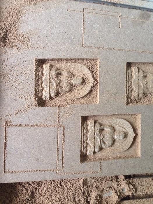

    máy e chỉ chạy 1 vitme trục y,hành trình y 100cm,x 80cm
    chạy xong nó thành ra hình thoi chớ không vuông góc....
    đây là ảnh sau khi chạy
    tiểu ngư nhi

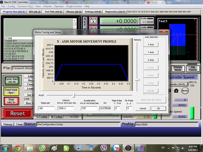

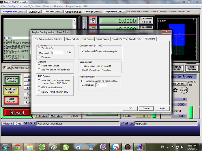

    vâng các thông số nó như này
    tiểu ngư nhi
  9. #7
    6,681

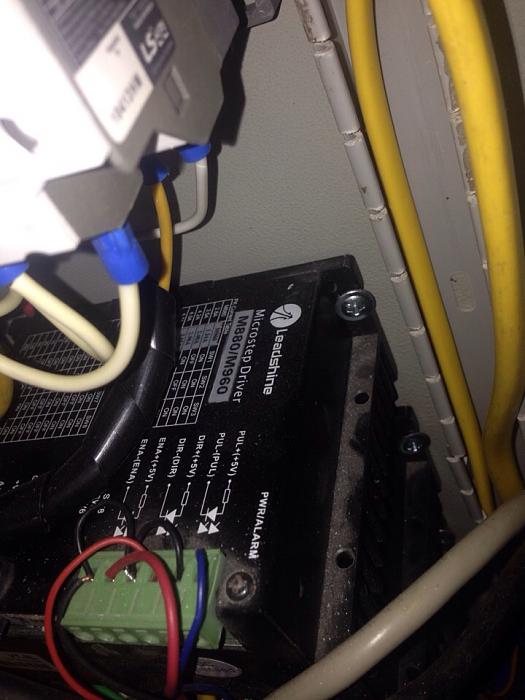

    Để chuẩn bệnh từ lý thuyết thì.. mình cần motor output, sơ đồ đấu từ BOB qua driver, BOB là loại nào. Chứ giờ chỉ đoán mò thôi.
    Nếu sai do gia tốc quá mức thì chỉ sai ngẫu nhiên, không thể sai đều như vậy được.

    máy e mua lại nên chỉ biết nhiu đây thui bác ah.
    tiểu ngư nhi

    6,681
    Cụ thử đổi active low/high cho các pin step/dir xem sao?
    Chờ hình của cụ mà vẫn chưa đầy đủ, nên phán bừa xem sao.
  13. Thành viên đã cám ơn CKD cho bài viết hữu ích này:
  14. #11
    2,280
    Cái này nếu không phải do file thì là sai số tích lũy. Mỗi lần trục X sang 1 tí rất đều nên khó có thể là mất bước được.
    Một số phương án xử lý:
    - Siết chặt khớp nối, ổ đỡ vít-me, ổ đỡ đai ốc của trục X. Chú ý kiểm tra lại phần ốc khóa dọc trục của vitme (ốc vặn vào vitme gần khớp nối mềm chỉnh rơ dọc trục của vít-me)
    - Như cụ CKD hướng dẫn thử đổi lại active low/high cho các chân tín hiệu của trục X.
    - Bỏ chân ENA trên driver. Chân này anh em thường không cần dùng đến.
    Dao cụ không liên quan đến lỗi này nên cụ yên tâm.

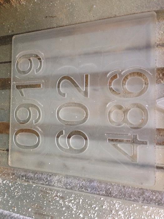

    cám ơn các bác,e đã làm theo CKD và tách rời dây tín hiệu ra xa 3 sợi nguồn spindle thì đã hết ko còn tình trạng này nữa...nhưng lại ra như thế này....lúc set dao e chon endmil 1,5mm (edit lại còn 1mm và gắn dao 1mm)
ID:	8166Click vào ảnh để xem ảnh lớn hơn.
