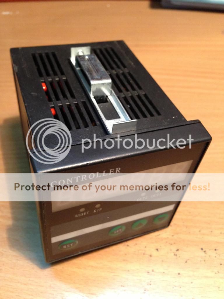

    Em có một cái bộ combo, có gắn 1 step và driver rồi bác ạ. Em chỉ cần nó chạy được tiến lui, điều chỉnh được tốc độ thì tốt, không cũng chẳng sao, cũng không cần vị trí bác ui. Em định mua em này về gắn vào cho nó gọn liệu có được không các bác ?
    Thấy cái video nó chạy cũng ngon lắm ạ, không biết cái này sử dụng đơn giản như nhu cầu của em có phải lập trình gì không ạ ?. Nếu có phai lập trình thì em chịu ạ, đành lắp 1 bộ máy tính với cái card bob vào chạy mach3 cho nó dễ làm ( hơi cồng kềnh bất tiện tẹo ) Cài được mach3 là tiến bộ khoa học lớn nhất của em từ trước tới nay đấy bác

    Hì bác Nhatson, em dân ngoại đạo mà bác, em không làm được cái mạch ấy đâu bác ui .
    http://i703.photobucket.com/albums/w...b/IMG_0720.jpg
    em nhớ là cái controller ấy chạy position được thôi, ko chạy speed được, có thể setting 3 4 ctrinh, chạy tới chạy lui được ah, nhưng mỗi là điều chỉnh thì bất tiện
    ứng dụng giống cái này, VCO là tiện nhất
