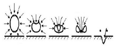

    Bác có cái thùng inox chẳng hạn, loại xịn nhất nhất đi, bác đổ đầy nước, axít hay cái của gì vào đung nó cũng không hỏng. Quá là tốt. Dưng mà nếu bác chỉ cho chút lấp xấp nước vào đáy thùng, đung sôi thì nó sẽ bị hỏng. Đung nhiều lần như vậy nó thủng béng luôn cái đáy, lỗ chỗ hàng tỉ vết kim châm, bất chấp là inox 316L hay 316TI có pha ti tan dày 10mm đi chăng nữa.
    Nguyên do là quá trình xâm thực khí diễn ra khi các bong bóng do nước đung sôi nổ lộp bộp ở đáy thùng.
    Em đã xem những trụ cánh khuấy nhập khẩu bằng inox to như cái phích bị ăn rỗ như miếng bọt biển vì khách hàng cho nước vào không đủ, khi khuấy tạo xoáy làm không khí bị cuốn đến chỗ cái chân vịt he he
    Cái vụ chân vịt rỗ tổ ong không phải do thiéu nước đâu, nước khi vị va đập mạnh nó bay hơi nhanh tạo bọt khí, nhiệt độ trong bọt khí có thể đạt 40000C, khi bọt khí đó nổ(mạnh đấy) sóng xung kích do vụ nổ tạo ra nó phá vật liệu.

    Thanks bác, vụ này em chưa biết ợ, quả nổ bọt khí sinh nhiệt thì ...,. ghê thật, em vẫn thắc mắc lấy đâu ra không khí mà mấy cái máy bơm lúc nào cũng ngập nước mà vẫn bị như thế
  24. #16
    Trong nước vẫn có không khí hoà tan chứ bác, khi chân vịt xoay ở vùng nào đó trên chân vịt có áp suất âm, tạo điều kiện cho không khí thoát ra tạo bọt khí.

    Đây là hiện tượng cavitation, gọi là xâm thực, cái này mình gặp trong công việc và nhìn thấy thực tế khá nhiều.
