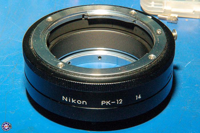

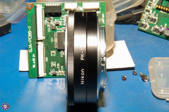

    Hôm rồi lân la đi xem rác thì tìm thấy được cái này... link thấy hay mang về chế cháo chơi.
    - ngàm body (cái này lấy trên cái line scane camera Takex)
    - ngàn lens (cái này lấy trên cái lens Nikon AF 24-85 f2.8-4 D hỏng của bác Lenamhai)
    Cân đo, khoan, taro các lỗ ốc, lắp ghép lại (sorri, lúc làm không nghĩ sẽ khoe nên không chụp hình). Ác nhất trong chu trình này là taro ốc M2. Hehe taro M2 là thức kịch độc đó, không phải ai cũng có thể có được .

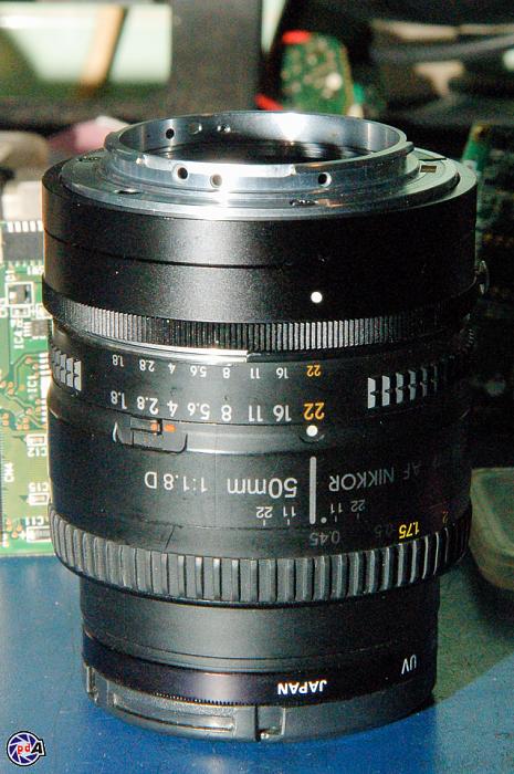

    Lắp lên lens Nikon AF 50 f1.8 D
    Nãy giờ quên mất là Extension tube dùng làm gì:
    Để chụp Macro có nhiều cách như dùng revert lens, Closeup filter/Adapter, Lens Macro và một trong những cách để chụp Macro rẻ và tiện là sự dụng extension tube kết hợp với lens 50mm. Đây là đoạn nối giữa ống kính máy ảnh với lens nhằm đẩy xa khoảng cách từ lens đến mặt phim (sensor) như hiệu quả của lens Macro thật. Với những Extension tube đời mới còn có thể vẫn có AF nhằm hỗ trợ cho việc chụp được thuận tiện.

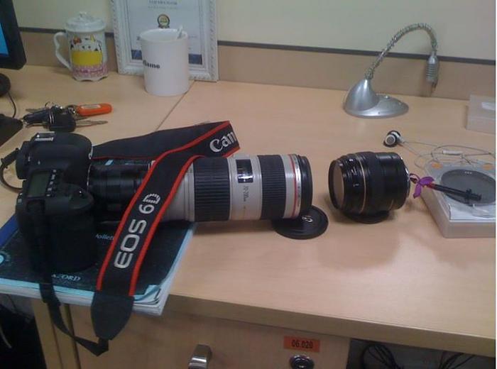

    Ngoài tube ra dùng 1 cái len nữa có F lớn phang ngược lại. Chụp marco rất phê
