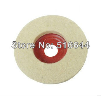

    Có cái bánh xe màu xanh xanh đó không bác
    Có bán bác ạ, nhưng nếu dùng nhiều thì cái này tính ra hơi đắt. Em làm thế này rẻ hơn ạ :
    Bác lấy cái miếng đánh bóng bằng vải như thế này :
    dùng cho nó mòn bớt đi
    Rồi cắt miếng giấy nhám thành hình tròn, khoét cái lỗ ở giữa, lắp đè lên cái miếng đánh bóng này rồi vặn ốc vào bình thường ạ. Cái lỗ bác cắt là để xỏ qua con ốc ở máy mài í ạ.
