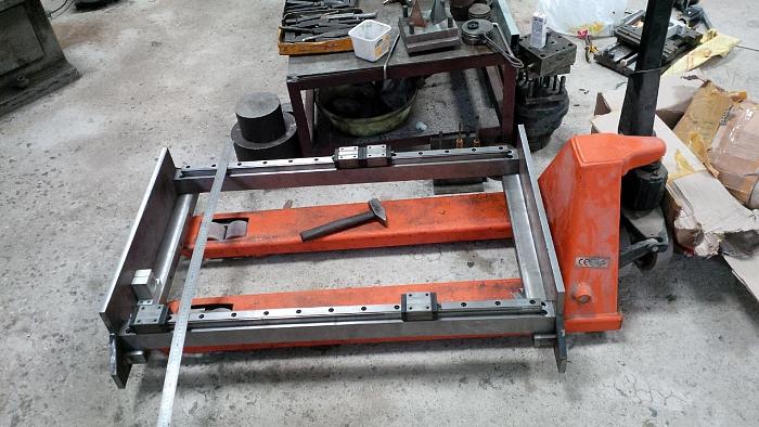

E mới tham gia diễn đàn không phải dân cơ điện nhưng vì đam mê cái máy cnc quá nên cũng bỏ công học hỏi mày mò các anh em trên diễn đàn để chế cho mình một cái, hy vọng mọi người góp ý trong quá trình hoàn thiện. Dự định em định làm máy router 5080 với linh kiện như sau:
Trục y: ray vuông thk 30 , vitme 20 bước 10, motor ezi servo
Trục x: ray vuông thk 30 , vitme 20 bước 10, motor ezi servo
Trục z: ray vuông thk 15, vitme 12 bước 5, motor ezi servo
Khung làm hoàn toàn bằng thép đặc , taro bắt ốc chứ không hàn, tổng trọng lượng máy khoảng 300 kg
Một vài hình ảnh khởi công
