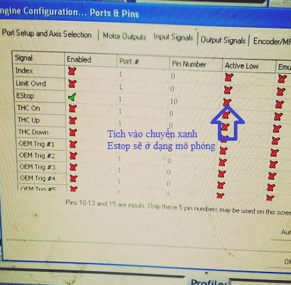

    e cung bị tình trạng tương tự không cách nào tắt sc cái estop nên không thể lm dc cái j
    tick vào invt tín hiệu estop

    mình nghĩ bạn kiểm tra bob ở máy khác xem hoạt động bình thường ko, còn disable estop có cách đơn giản hơn là tích vào cột Emulate trong phần input tín hiệu estop ấy là được.
