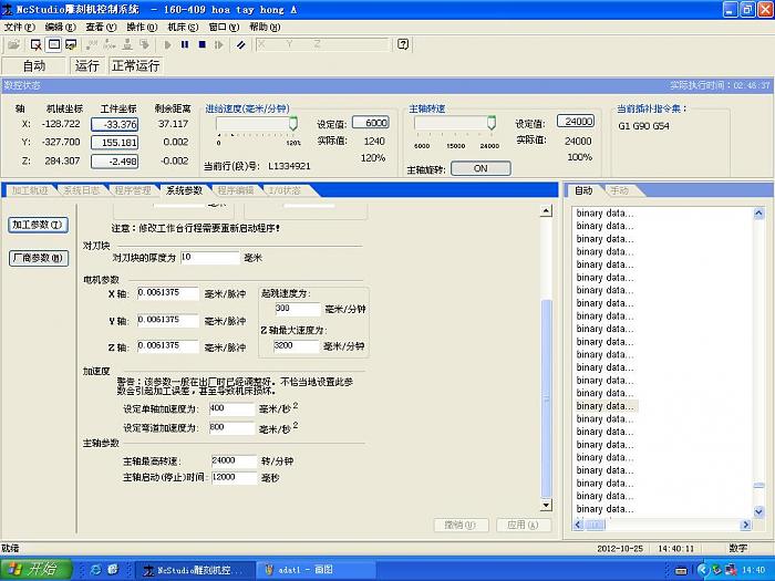

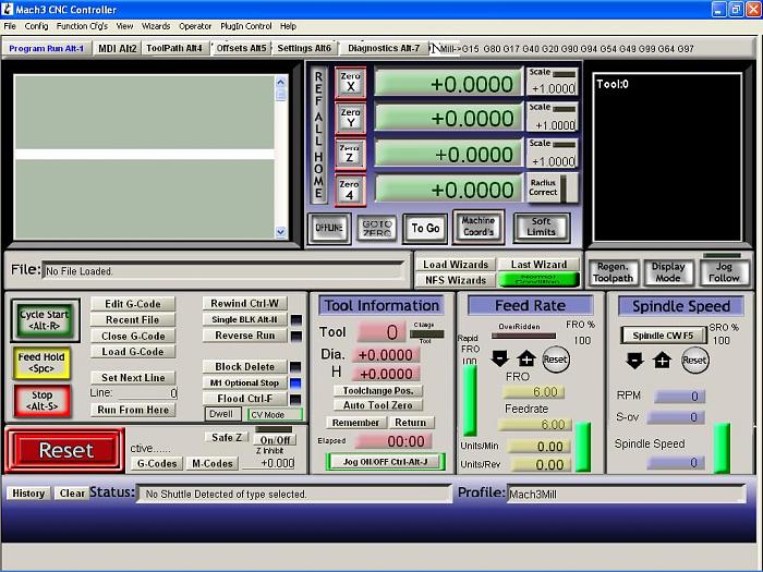

    Với một ý tưởng tối giản hoá phần mềm MACH3 để phù hợp với các đối tượng sử dụng. Như ncstudio vì sao nó lại phổ biến trong các làng nghề? bởi nó thân thiện và dể sử dụng, không cần hiểu biết nhiều về kỹ thuật. Nhiều bác nhìn thấy giao diện của MACH3 đã lắc đầu không muốn tiếp thu luôn. Theo các bác công cụ nào cần dùng nhất, công cụ nào không.....Để chúng ta sẽ tự xây dựng dao diện MACH3 theo ý riêng.
    Mach3:
    Ncstudio:

    Nhìn cách bố trí vẫn rối mắt, không thoáng đẹp như NC!

    Tôi thấy trong MACH3 không cần quá nhiều công cụ, theo ý tôi chỉ cần một số công cụ sau là đủ:
    - Cửa sổ quan sát trạng thái gia công sản phẩm
    - Cửa sổ quan sát dòng lệnh chương trình
    - Nút nhấn chạy
    - Nút nhấn dừng lại
    - Nút nhấn chạy từ dòng lệnh thứ
    - Nút về 0 cho các trục
    - Nút set 0 cho các trục
    - Nút nhấn điều khiển tay cho các trục

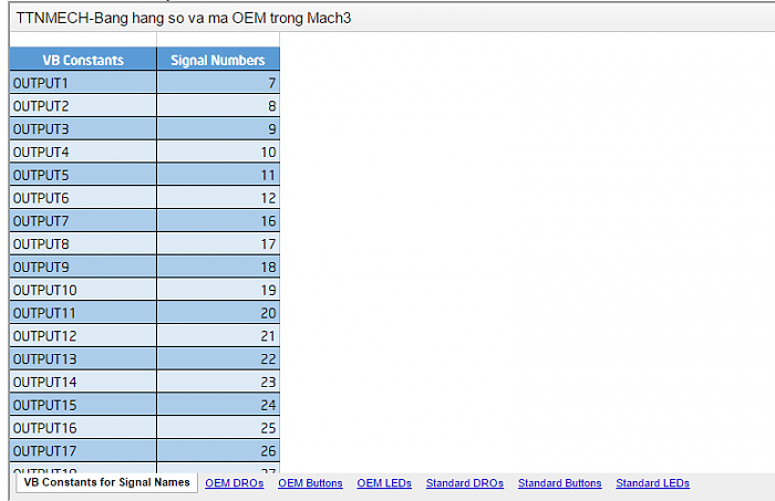

    03: Bảng hằng số và mã OEM của Mach3
    Dưới đây là bảng hằng số và mã OEM, Standard khi lập trình Macro cho Mach3 để các bạn tiện tra cứu, bạn có thể bắt gặp trong tài liệu Mach3 với tên gọi CB Constant. Bạn có thể download ở đây
