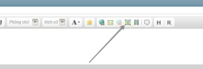

    Diễn đàn có chức năng up ảnh, tiện hơn mà bác!
