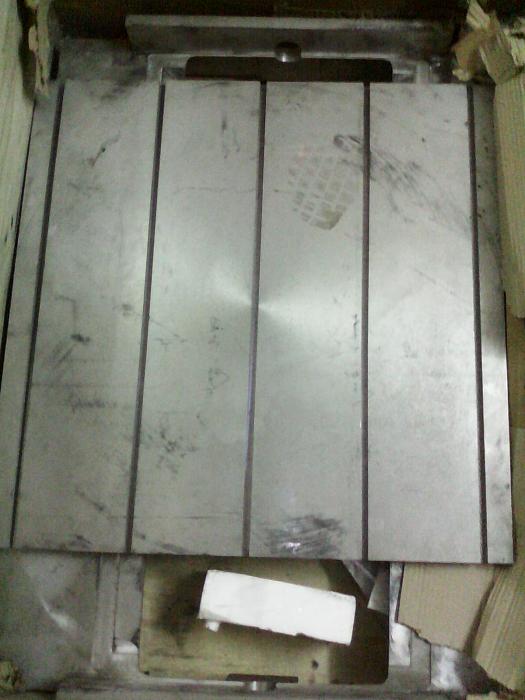

    em thì chơi hạng này . 650 x 600 full nhôm đúcClick vào ảnh để xem ảnh lớn hơn.

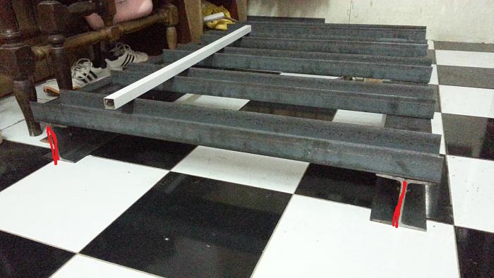

    Những chỗ em bôi đỏ bác hàn được ạ, không gây co ngót cong vênhd đâu ạ

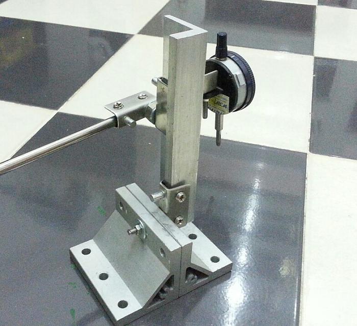

    Trong thời gian chờ bào cái khung sắt, úp đỡ cái bộ đế đồng hồ so tiêu chuẩn G9 cho thớt nó lên

    Bác ơi cái chân đế đồng hồ so mới tinh mua loại rẻ cũng chỉ hơn 100k thui mà lại có đế nam châm, còn vặn vẹo thoải mái nữa

    Bác ơi cái chân đế đồng hồ so mới tinh mua loại rẻ cũng chỉ hơn 100k thui mà lại còn vặn vẹo thoải mái nữa
    Hihi quan trọng nó có lực hút (hoặc nặng) nữa sẽ vững hơn khi sử dụng.

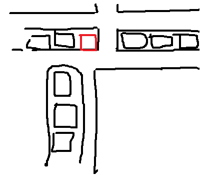

    Bác đi ra chợ chỗ đường bán ốc vít đi thẳng xuống, cuối ngõ quay phải 1 cửa hàng bên trái chỗ ngã tư giáp với chỗ bán máy khoan bơm các kiểu là có
    Cửa hàng màu đỏ bác nhé
