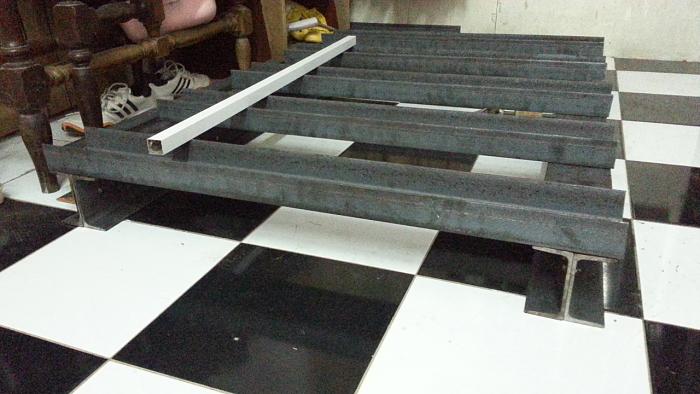

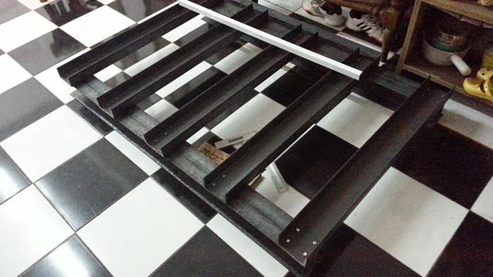

    Cập nhật: mới xong phần thô của khung máy, đổi sang phương án bắt bu lông - dán keo, vì ở vùng trũng nên chỉ kiếm được sắt U 100- 5ly thôi, hàn thì khá khó.

    Trích dẫn Gửi bởi ABCNC Xem bài viết

    Mấy con ốc cỏ vẻ bé bác ạ.

    Ốc A2 70, loại 6ly x4 mình tính thấy lực kéo cũng tạm ổn, nguyên giàn khung sắt ấy chỉ tầm 100kg thôi, gắn vào thấy nhỏ thiệt, cũng hơi lo, với lại có chơi thêm keo, chắc khi di chuyển cũng ko đến nỗi nào.
    @ blueocean: mình còn đi bào lại mà, nó ko vuông góc thôi chứ ko cong.

    Bác đem cả con máy vào nhà à? Mà mấy cây U đó có chuẩn thẳng ko vậy, thường thì mấy cây này toàn cong thôi!
