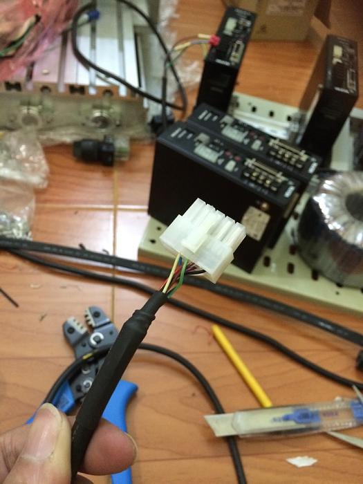

    Ngồi mần 1 lúc cũng xong cặp dây Hitachi made in Việt Nam cho Alpha Step 911 dài 9m và 9,5m. Mất thời gian nhất là vụ đầu rắc vì em ko có cốt và kìm bấm loại này. M
    Chạy test 20' thấy chỉ có motor và driver ấm ấm còn dây vẫn mát lạnh chắc đủ dòng

    Dây đúng chuẩn, nếu là ruột nhuyễn nữa là quá good - nhưng mà mua không ra, thị trường ĐN đúng là khó
    Dạ dây này mềm như bún Hàng Mành ý bác ạ.
