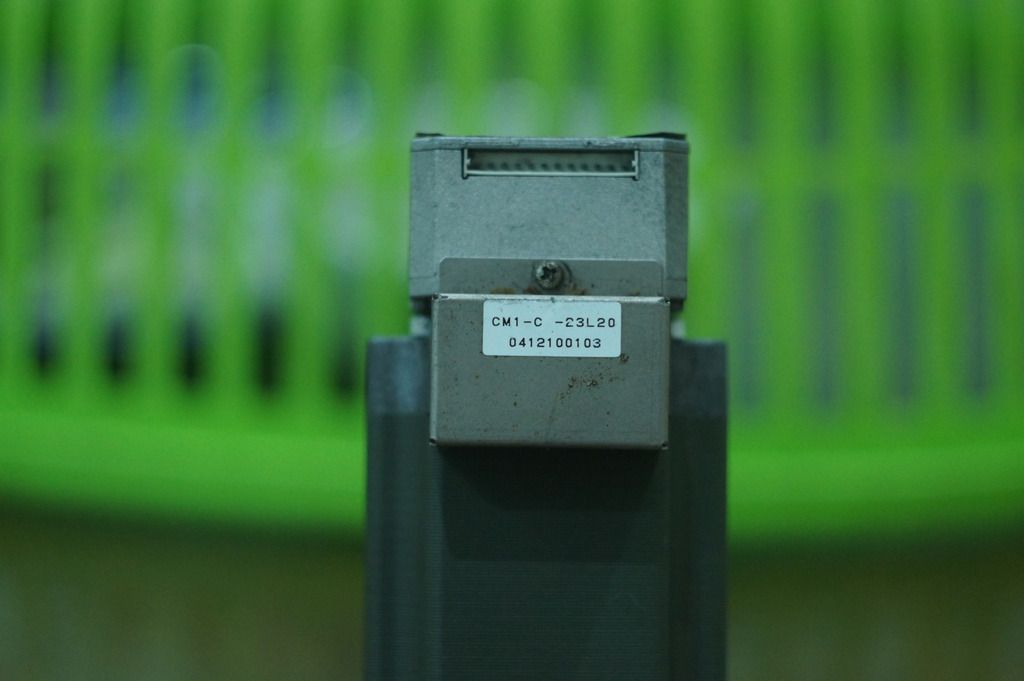

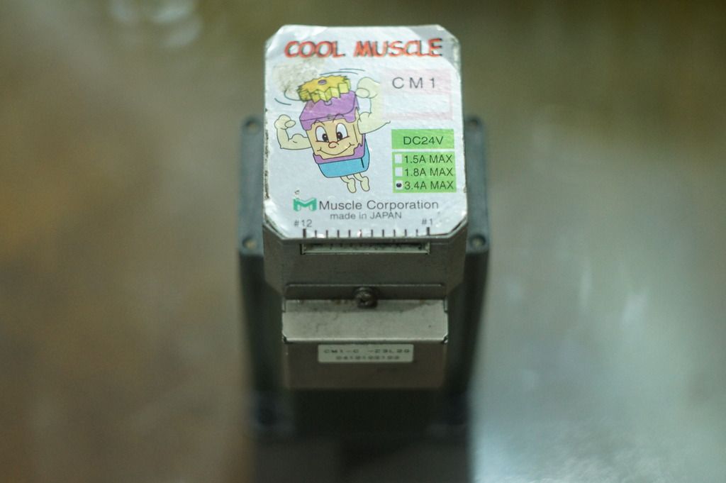

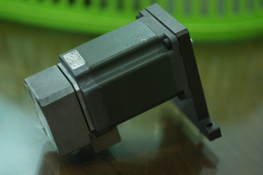

    Hỏi về motor step muscle
    Chào các bác. Em muốn hỏi xem có bác nào dùng qua con step dạng này chưa chỉ giáo cho em với ạ. Em cảm ơn.

    Trích dẫn Gửi bởi Minh Dt Xem bài viết
    Loại nayg của bác thì driver đã tích hợp sẵn trên motor rồi, bác chỉ cần tra datasheet tìm dây tín hiệu mà lái nó thôi
    Học việc Minh Dt's Avatar
    Cảm ơn bác. Em đã tra nhưng theo như motor loại này thì phải gửi lệnh UART xuống nó mới chạy ạ.:-)

    Bác Kem thượng hạng ới, mấy con Cool Muscle này đấu dây sao hả bác? Em mới có 1 con
