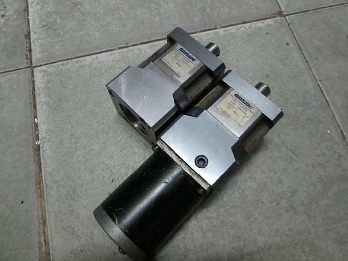

    Thế thì em định thay con này có ổn không, các bác cho em cao kiến ạ. con này chỉ biết 3A thôi chưa biết hết thông số như nào.
    Lần sửa cuối bởi Thai Khang, ngày 20-12-2015 lúc 07:45:40 AM.
  15. #93
    Hmm, con motor đó trông cũ quá, coi chừng bị thoát từ, chạy ko ngon.
    Quan trọng nhất là bác muốn đạt được gì? Quan trọng nhất là chạy nhanh, mạnh hay chính xác?
    Lần sửa cuối bởi Gamo, ngày 20-12-2015 lúc 09:03:03 AM.
