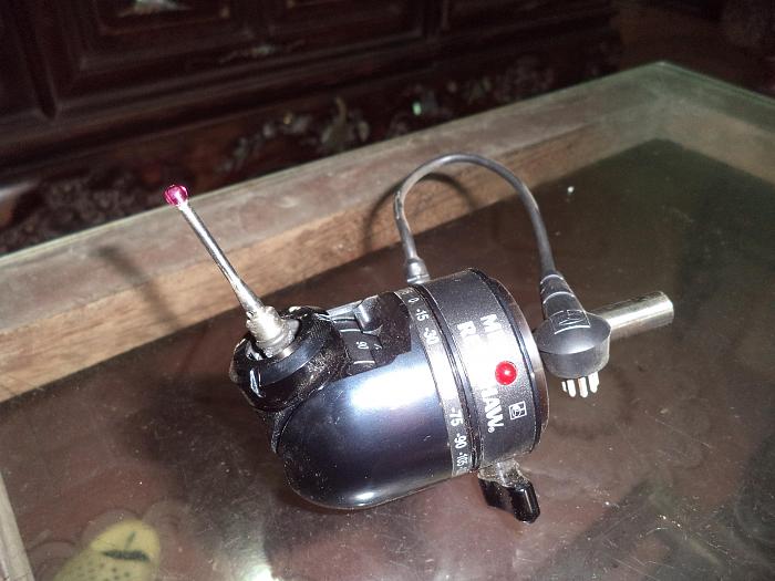

    Có cái xác cơ khí máy đo 3D còn ngon, mổ ra để anh em cùng xem và bình luận chơi:

    Tài liệu của cái đầu đo:
    http://resources.renishaw.com/downlo...gen&data=56514

    Khi chưa có khí nén làm đệm di chuyển, hệ thống các trục bị bó cứng lại, không thể di chuyển. 3 trục có 3 con encoder quang học để xác định vị trí.

    xài đệm khí nén là cực êm , cực chuẩn , nhưng tốn cái máy hơi quá đi , hồi trước có 1 bộ , ray trượt là 1 phiến đá granite luôn đó. Cái máy này thiếu phần điện , còn lại xài đệm khí nén nữa thì DIY lại cái mini cnc là không khả thi rồi. Thôi thì chuyển nhượng lại cho bác nào em yêu khoa học hay bác nào làm mạch in là ok , còn cái đầu dò bán rẻ cho em là được hehehe ... còn không em đặt hàng bác 2 cây kim dò có cái đầu dò đo đỏ đấy, em thiếu 2 cây kim.

    Con này không đi được thì để lại làm con máy khoan, bộ khung khá ngon. Còn cái đầu, bán không được giá thì để lại lắp trên máy CNC đang có sẵn làm cái đầu đo chuẩn luôn. Tất cả đều đã sẵn sàng rồi bác à!

    Sao không phục chế lại nó được hả bác ? mở ra uổng quá
    Mở ra chơi xem bên trong như thế nào, lắp lại anh ngon ngay anh à. Con này với em phục chế ko khó, dạo này cũng bận quá không có thời gian làm cái này. Kể ra để lại cũng làm được nhiều vc sau này đấy!

    em không biết , bác tìm mua giúp em 2 cây kim đi chung với renishaw ( ren 4mm ) rồi sau đó em bật mí sau cái vụ cây kim này hehehehe giá rẻ rẻ nha bác chủ. Mà thôi bác bật mí giá luôn cho anh em biết đi. Bao nhiêu ? nếu không tiện thì cho em mật thư nha.
    À thôi em chẳng úp mở làm gì , cực khó khi mua được kim dò riêng , nếu có như trúng số . Cây kim đó gia công cực chuẩn, độ đồng tâm bèo nhèo cũng là 0.005mm , còn em renishaw này thì cũng là 0.002mm là khi gắn vào đầu dò luôn nhé , đồng thời cái đốm đo đỏ đó là ruby đó các bác hehehehe.
    con này hả sếp ?

    Cho e hỏi chút . COn 3 D này trượt thì dùng đệm khí, thế còn truyền động cũng dùng vitme như mấy con thường hay sao ạ?

    em nghĩ con này để lấy toạ độ bằng tay
    http://item.taobao.com/item.htm?spm=...p0823441438da4
    hơn 1tr nè anh, mua đi. Hôm bữa mà cho em 1 cái là em cắn răng cắn lợi mua tặng anh 1 cái que này rồi.
