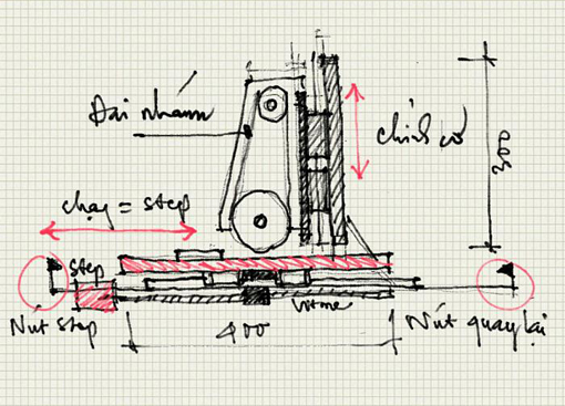

    Mình dùng mấy con step linh tinh trong máy photo,.. size 56 là cùng, nhu cầu quay chậm thôi ạ (có ray trượt, vitme giống H frame ấy), mình sẽ úp sơ phác con máy

    Sơ phác e nó đây ạ, cái bàn phôi chạy 1cm/s là ok, chu kỳ 1 chạy tới, 1 chạy lui là xong, khung nhôm, kích thước tổng chắc khoảng 400x400x300, phôi để mài thì trọng lượng vài gram thôi ko đáng kể Click vào ảnh để xem ảnh lớn hơn.

    Bác chủ làm cái máy này em e là hơi khó thành công, bác tìm trên google các mẫu máy mài nhám có nhiều để tham khảo ợ

    Bác ơi ý của em là thế này bác ạ, không liên quan gì đến phần điện cả :
    - Bác dùng quả lô quay đai nhám rồi tì vào miếng nhôm bác muốn mài thì rất là khó đều. Vì cái bánh tì nó khó làm mềm lắm bác ạ, cho dù bác có làm mềm đến đâu thì khi quay rồi lực dây đai nó tì vào cũng cứng ngắc bác ạ, khi bác tì vào miếng nhôm do quả lô sẽ bị méo do dây đai làm cho nó lập bập, vết mài sẽ không mịn được.
    - Quả lô bác tiện bằng thì khó giữ được dây đai không tuột khi chạy, vậy nên bình thường là quả lô có hình hơi hơi tang trống tí, để khi chạy nó tự cân bằng cái dây đai nhám vào giữa. vậy khi mài nó không phẳng được như mài đá đâu ạ.
    - Bình thường thì mài đai nhám là họ quay ngang cái máy của bác ra, ý em là đai nhám song song với mặt bàn. dây nhám cách mặt miếng nhôm vài ly đến 1cm, rồi dùng một miếng phẳng hay cái gì đấy mềm mềm đè lên mặt trên của dây đai, ép mặt dưới có nhám xuống miếng nhôm bác định mài, di đều tay thì miếng nhôm của bác sẽ được mài rất là phẳng và đẹp.

    Hay quá, vậy phải làm lại rồi, mình sẽ chạy step cho cái miếng phẳng mềm mềm của bác Tuấn cho nó nhẹ. Cám ơn

    Mời các bác chém giúp e tiếp bên chuyên mục đồ tự chế nhé, đã làm lại theo góp ý của các bác
