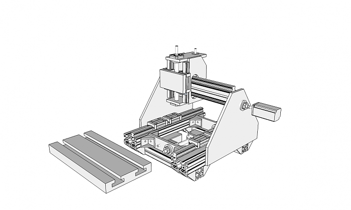

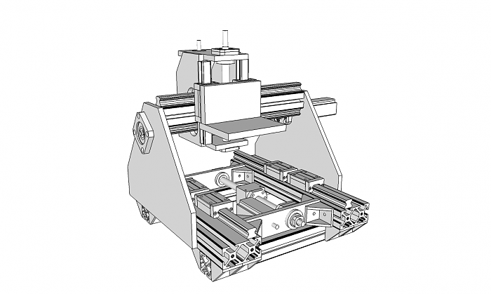

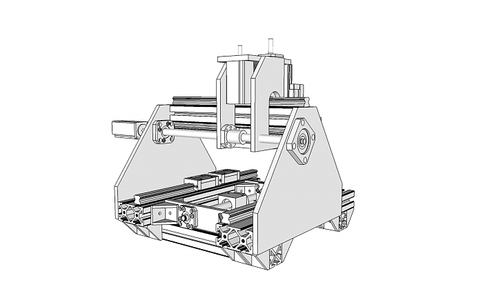

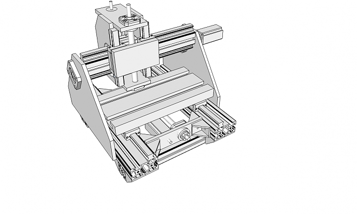

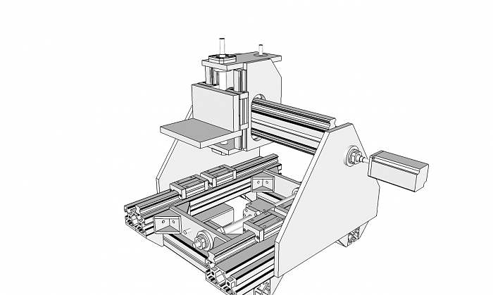

    Nhà chỉ còn 1 góc 40cm*60cm trong xó bếp. Vợ bảo: "Cho bố góc đó!!!!".
    Thế là dự án này ra đời.
    Nhưng cũng có 1 số chi tiết cần gia công. Rất mong anh em có máy chạy sẵn giúp đỡ. Máy mình đem gửi, và cũng không sẵn sàng chạy.

    Nhìn dể thương như con robo bác nhỉ!!? lắp thêm 4 cái bánh xe nữa là đúng bài à!

    Độc và lạ, nhôm hết chắc ra đẹp lắm đây.
    Hải (Blueocean)- Đà Nẵng
    Làm xong chắc nhúng anod hêt cho nó cứng như thép chứ bác

    Cái T-Slot này đang ở nhà cu Nam. Dự án này ra đời 1 phần cũng vì thấy được cái này.

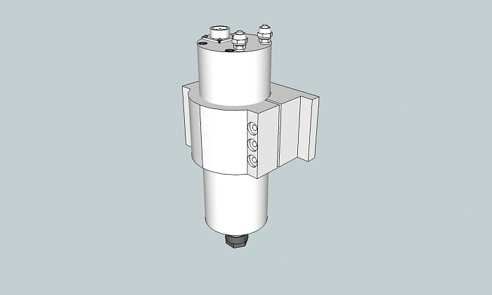

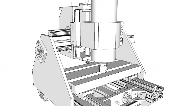

    Rảnh việc, vẽ thêm hệ spindle.

    máy này cứng cáp dư sức ăn nhôm đồng . có nhược điểm là nếu dựng lên khá tốn kém .

    Tốn kém mà có công dụng, còn hơn là con cũ, tốn kém không ít mà chả làm được gì. Thấm lắm rồi!!

    Hành trình máy này đc bao nhiêu bác?

    Hành trình cỡ 200x300.
    Toàn bộ bề rộng máy không được lớn hơn 50 cm. Nếu không nó sẽ ra đường.

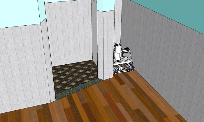

    Vị trí đặt máy, nghĩ mà buồn, nằm trong xó nhà, 0.3 mét vuông.

    Thêm cái kệ nhiều ngăn luôn anh! Vừa để PC, vừa để tools, vừa để tùm lum thứ. Số phận của e giờ cũng như anh rồi. Đang thiết kế 1 con siêu gọn với hành trình trên tổng diện tích chiếm chổ sao cho tối ưu và hiệu quả nhất nhất nè. Diện tích dành cho em nó là 400x600, có gắng cho hành trình 300x400. Định chơi tới luôn, servo, spindle water cooler mini với hệ thống water khép kín, nếu có thể chơi luôn tưới nguội. Giao tiếp đa dạng: Mach3 USB, LPT và cả arduino grpl cho nhiều mục đích vận hành và thử nghiệm khác nhau .
    Cái không gian phía trên con gấu nó tham lam chiếm mất rồi. Cái tủ chứa rượu và ly tách nó sẽ nằm chỗ đó. Tủ điện chưa biết thiết kế ra sao.

    Trục X bác dùng ray kiểu này lạ quá, chưa thấy bắt lên tấm trượt của nó ở chỗ nào.
    Thương các bác thật, mình cũng bị đuổi ra xó nhà, nhưng vẫn còn hên hơn là được nguyên 1 không gian riêng. Lâu thật lâu nàng mới ghé chân vào.
    Thật ra mình còn 40m vuông ở trên gác, nhưng trên này là kho, không để máy cnc được. HIC
    Tính bắt kiểu này, nhưng tự nhiên thấy tự mình làm khó mình. Chỗ này thực tế nó khác chút, vì mới mua được 1 cụm theo máy.
