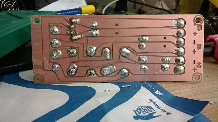

    Mạch nguồn chính cho tủ điện máy CNC.
    Số là mình dùng driver điện áp cao, chạy motor dòng cao nên mua nguồn Switching mới thì thấy đau bụng quá, mà nguồn cũ thì thông số không phù hợp.
    Ngẫm lại thấy mục tiêu cần là đủ công suất, rẻ chứ không cần hiệu suất phải cao, cũng không sợ nóng nên chơi luôn nguồn biến thế. Tự làm board nắn xoai chiều & lọc luôn. Tiện có máy CNC nên xử luôn bằng công nghệ phay mạch.
    Sơ đồ nguyên lý thì đơn giản, nhưng nếu bạn nào thật sự cần thì mình xin hẹn post sau vậy. Trước mắt khoe mấy cái ảnh minh họa sản phẩm trước
    Đang trong giai đoạn chế biến
    Đục khoét xong thì thế này
    6,681
    Sản phẩm chỉ nhiêu đây
    6,681
    Hàn connector để đấu dây.
    Chụp kèm cục Pin để tiện so sánh kích thước
    Diod cầu chịu được 40A, mình không giải nhiệt cho chạy 10-15A thôi.
    Có thêm vài linh kiện cấp & ổn áp áp 24V, 5V.
    Thêm vài con tụ lọc nguồn chính nữa
    Sản phẩm được lắp vào con tủ điều khiển cnc này

    Mạch này hàn xong bác mua sơn xịt không màu xịt vô thì nó cũng rất bền đấy.

    dao phay 0.2 lun đó hã anh, máy em cũng sài nguồn nắn, không biết độ dày của board mạch nó tính thế nào nhỉ? Em chỉ giám phay mạch rồi cho khoan làm mẫu lỗ nhỏ thôi rồi lấy khoan tay khoan thêm, nhưng khoan tay cùi bắp lắp mũi vào nó đá ghê quá không chính xác lỗ như mong muốn hix hix
    6,681
    Có dùng sơn A10 đó anh.

    chân thành cảm ơn bác CKD và bác Phúc, tuy nhiên hư hết mũi phay đồng 1.5ly hết 12ok coi như lỗ, được cái khoe khắp xóm. con 3 chân của bác CKD hình như transito, hổng hiểu nhiều cho nên em hổng gắn vô.
    6,681
    Con 3 chân là 7805 (IC ổn áp 5V) đó bạn.

    Bác làm mạch good quá.
    Bác có thể up lên sô đồ mạch được không ? Em định làm một mạch giống vậy nhưng chỉ làm 12V.
    Con nắn dòng vuông vuông domino của bác chịu dòng tải mã bao nhiêu vậy ? Con đó có mã số gì không ?

    cục màu trắng là gi thế bác , mạch nguyên lý sao nhỉ ?

    cục trắng vuông là diot cầu thoáng thoáng hình như là KBPC3510 OR KBPC5010 GÌ ĐÓ. TỤ THÌ CỤC XANH XANH 2200UF THÌ PHẢI

    Em ăn sẵn theo kiểu này. Tổng chi phí 100k, chỉnh được 2 áp đầu ra, em đang để 5V cho BOB, 24V cho limit switch
