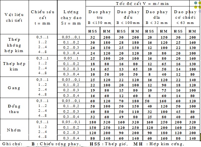

    Sao cái món tính S, F này mình tính hoài mà nó toàn gấy dao với chạy ko đúng
    S= Vc/3.14xD(Vc=vận tốc khuyến cáo từng loại dao cho từng vật liệu tra theo bảng)
    F= S x Lt x T(Lt =lượng vật liệu 1 me ăn được tra theo bảng, T= số me)
    VD: Dao 6, 3 me hợp kim ăn nhôm sâu 1 lát 0.6
    S= 320 000/3,14 x6= 16900 (máy chỉ quay được 8000) để S=7000
    F=7000 x 3 x 0.1 =2100 =>gẫy dao, hoặc sùi nhôm
    em để mò S= 5000, f=800
    bác CDK hoặc bác nào có kinh nghiệm khuyến nghị dùm em, vì em chỉ hay dùng mấy thứ sau
    - máy em S max 8000, thường để chạy 7500 max
    - Sắt thường Dao 6, 8,10,12,16 chạy pocket=profile thì để S và F vơi Ho(deptcut) thế nào
    - Nhôm=đồngthau Dao 3,4,8,10 chạy pocket=profile thì để S và F vơi Ho(deptcut) thế nào
    THANK U!
