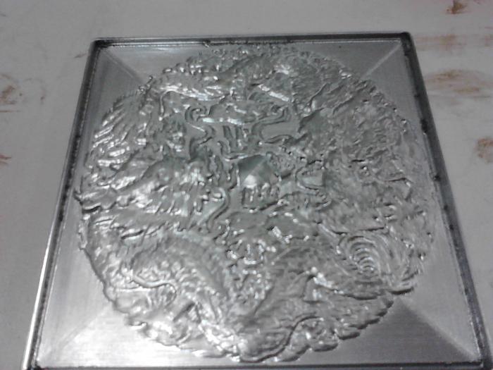

    2,278
    Nóng thế kia chắc bác phải cần tưới nguội không thì mòn dao mất.

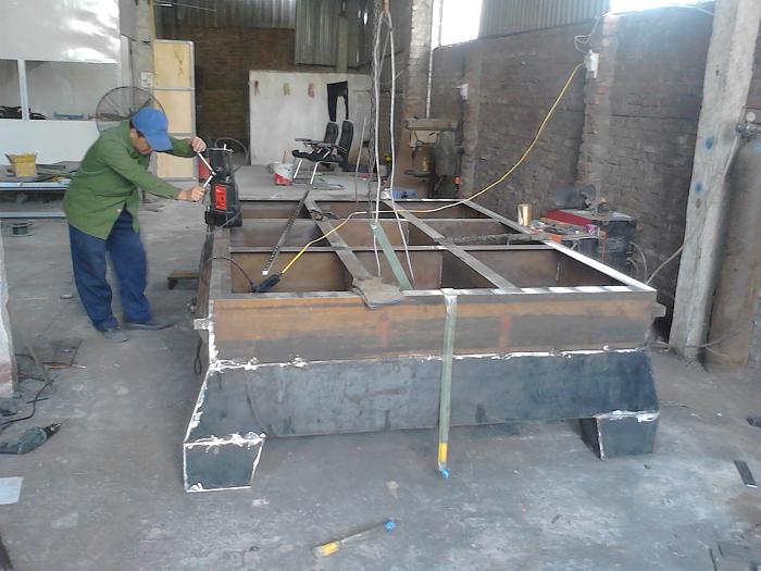

    Dạo này bận làm máy mới, cũng khoe lên đây cho vui cửa vui nhà.
    Máy 6 đầu.
    Dàn khung

    Giờ mới có thời gian rảnh khắc thử miếng nhôm.
    Chạy thô bước 0.5
    Sản phẩm đây

  7. #45
    2,866
    Bác có cái khoan từ ngon quá, mua bao nhiêu vậy bác ? Em đi hỏi toàn mấy chục củ, chát quá mà mỗi năm em dùng có 1-2 lần
  8. #46
    Cái khoan từ đó bác ra khu Vĩnh Viễn giá chỉ khoản 2 củ loại bình dân & 4 củ cho loại đế 2 nam châm hoặc là loại bự. Mua đồ mới thì chắc là giá chát, hehe
    PS: em quên, nếu bác ở Xì Gòn thì dụ mấy anh em cho mượn tạm nếu xài ít
    Lần sửa cuối bởi Gamo, ngày 28-12-2014 lúc 09:58:59 AM.
  9. Thành viên đã cám ơn Gamo cho bài viết hữu ích này:

    mua ở trợ trời bác.
    mới tinh, nó chém em 10 t, em chém xuống 5t.
