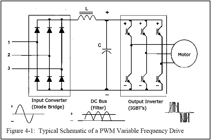

    Theo mình nếu bác chủ không nắm nhiều về điện/điện tử thì việc phục hồi khá khó khăn, nếu may mắn thì vẫn thành công.
    Mình cũng từng dò dẩm & phân tích đo đạt vài con VFD mà mình có. Có con cũng có tình trạng giống của bác chủ.. các thao tác cần làm như sau:
    - Thật cản thận vì điện áp rất cao, 350V nếu dùng 220V và gần 600V nếu dùng 380V. Ngay cả điện tích trong tụ cũng đủ để phóng điện làm cháy cây vít nhỏ. Có thể giật gây nguy hiểm đến tính mạng.
    - Nếu dùng VOM để đo thì phải cẩn thận chuyển thang đo phù hợp. Tốt nhất nên để thang đo 500-600V, nếu giá trị quá nhỏ thì chuyển dần xuống than do phù hợp hơn.
    - Nếu dùng VOM đo thông mạch.. thì chắc chắn rằng.. phải ngắt điện VFD sau 5 phút. Chắc ăn thì dùng VOM đo áp trên bộ tụ lọc nguồn trước khi thực hiện các việc khác. Đôi khi (dù rất hiếm) điện trở tải giả xả tụ vẫn bị hỏng, khi đó thời gian xả tụ sẽ rất lâu.
    - Mỗi linh kiện trên board đều có tác dụng riêng của nó.. ngay cả con LED, tưởng đơn thuần là LED chỉ thị, nhưng trong một số trường hợp nó có tác dụng phân áp.
    Cái VFD của mình có tình trạng.. khởi động sau 2 phút thì tự tắt, sau đó lại tự khởi động rồi lại tự tắt. Qua kiểm tra xác định khối switching power dùng nuôi mạch điều khiển. Kiểm tra và đo đạt rất kỹ các điện trở & tụ vẫn không phát hiện hỏng hóc. Sau nhiều lần kiểm tra không có kết quả, tiến hành thay mới IC khiển, điện trở, tụ điện, diod, zener, opto mà vẫn không khắc phục được vấn đề. Cuối cùng mình phát hiện ra.. thay luôn con LED chỉ thị trong khi nguồn. Do con led ấy vẫn sáng nên mình nghĩ nó không thể hỏng được. Sau khi thay xong thì mọi thứ hoạt động hoàn hảo đến giờ.
    Bổ xung thêm cái sơ đồ khối VFD để bạn dể dàng kiểm tra.
    Nguồn http://www.ctiautomation.net/Mirus-FAQs.htm
    Không lên nguồn thì kiểm tra ngay từ đầu vào, kiểm tra cầu chì, kiểm tra relay nạp tụ, từ từ tiến vào trong
