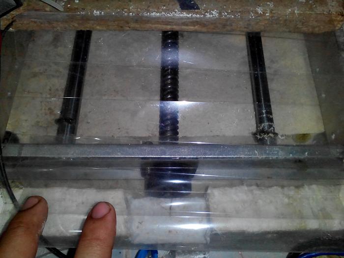

    6,680
    Bác nên mua tấm silicon mỏng che 2 đầu của cái bàn máy. Bụi bẩn bám dính vào trục trượt thì không quá nguy hiểm, nhưng nếu bám vào trục vít thì khủng lắm bác ơi. Chỉ cần 2 tấm, đính vào bàn máy, 2 đầu còn lại thả lỏng thỏng phía trước & sau khung máy. Tấm silicon sẽ chắn bụi bẩn cho trục trượt & vit.

  18. #11
    trời cái khớp nối bác cắt dây như vậy chắc quá tiền khớp quá , phần che bội nước khỏi bắn lên vít me z em lấy tờ nhựa trong A4 cắt tua tua ra , gấp sole , gắn ngay phía giưới sờ pín

    2,280
    Hình như máy cắt dây nhà trồng được hay sao ấy. Thấy bác ấy cắt đủ thứ.
    tờ nhựa trong A4
    Em đang quan tâm cái này mua ở đâu vậy bác?
    Thấy ngoài quán photo hay có đó anh, lúc trước đi đóng mấy cái báo cáo hay kêu nó đóng thêm 2 tờ đó

    hi bác đoán chuẩn thế, nhà thì không có máy cắt dây nhưng vì quan hệ nên anh em giúp đỡ thôi.
    Tờ nhựa trong A4 hình như mua ở của hàng photo, cắt tua rua và chỉ quây quang spindle thôi phải không bác?

           ở 280 bài viết
    Nó là bìa bóng kinh hay đóng sổ sách ạ. Cắt tua rua rồi quây quanh spin cho đỡ bắn nước hoặc văng phôi ra ngoài mà vẫn có thể quan sát đc.

    Bác làm quả chắn bụi như của em cũng OK phết, lấy cái bóng kính gấp đi gấp lại rồi gắn vào bàn máy và khung. Chỉ nể bác quả Khớp mềm kia thôi,cái siết hai cái lò xo lại bác làm cái quai nhê chơi đỡ mất công.
