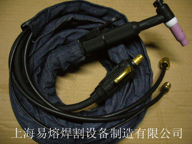

  11. #29
    2,867
    cho em xin cái hình của cái mỏ hàn làm mát bằng nước phát ah
    b.r
    đây bác : http://handien.vn/forum/threads/huon...mo-han-tig.27/
    http://videcoweb.com/index.aspx?act=...D=215&CatID=94
    Cái bơm nước làm mát họ bán đâu 17 củ thì phải ạ, bác liên hệ với cụ DIY1102 đặt mua cái bơm, rồi sang nhà cụ Nam CNC chôm cái két nước là xong. À mà cha DIY khoe với em hắn có mấy cái két nước xe máy bỏ góc lâu chưa dùng, bác gạ hắn xem he he ( bác đừng để hắn biết em xúi bác nhé )
  12. Thành viên đã cám ơn Tuấn cho bài viết hữu ích này:
  13. #30
    5,895
    loại này em trông hình có thêm 2 sợi> chắc là giải nhiệt nước đây

  15. #32
    2,867
    đúng nó rồi bác ạ, cái ống bé bé thứ 3 là ống argon, hai cái to là ống nước, bác thử bằng cách hút thuốc rồi thổi vào cái ống bé xem khói nó có ra đằng mỏ hàn không là được ( một lợi ích thiết thực của việc nên hút thuốc lá he he he )
