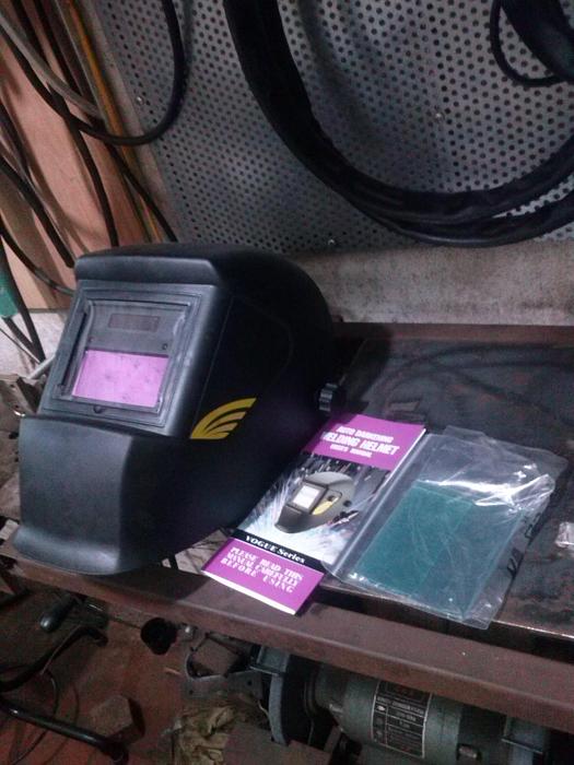

    Hàn que với tấm mỏng nếu tay không nhạy thì phải chơi chiêu quẹt (hướng đi que không vuông góc với điểm cần hàn, không phải kiểu gõ gõ chấm chấm) sẽ đỡ thủng hơn.
    Hàn với cái nón tự động này khá chán vì nó tối rồi lâu sáng lên lại quá, làm mình bực mình. Với lại sau một thời gian hàn thì mặt mày nó bị cứt hàn văng vào rỗ chằng chịt lên nhìn xót . Tập hàn thì OK.

    Hehe, thế mình có cần sắm máy hàn TIG cho sắt mỏng ko Phúc? Ngoài ra có vụ khó chịu là mình dùng mặt nạ điện tử, lúc mới hàn nó lóa lên, nhìn chẳng thấy gì hết. Hết lóa thì sắt lủng mất tiêu rồi

    Hàn que thôi anh, cho nó tiện + lên tay nghề. Tấm mỏng thì que nhỏ, với lại cần cái máy hàn điện tử để nó chỉnh được dòng xuống nhỏ cho vừa (máy hàn biến thế dải điều chỉnh không rộng).
    Hàn xì gió đá cũng OK nhưng lỉnh kỉnh hơn. Tiền sắm chai Oxy thôi để sắm chai Argon cho rồi, vì thường là giờ cái máy hàn 2 chức năng (tig/que) rất phổ biến.
    Hàn sắt thì dễ nhất chắc là hàn Mig/Mag, đặc biệt hữu hiệu trong trường hợp hàn đường đứng, hàn trần... Có loại dây hàn Mig không cần khí hàn cũng ngon nhưng đắt hơn.
