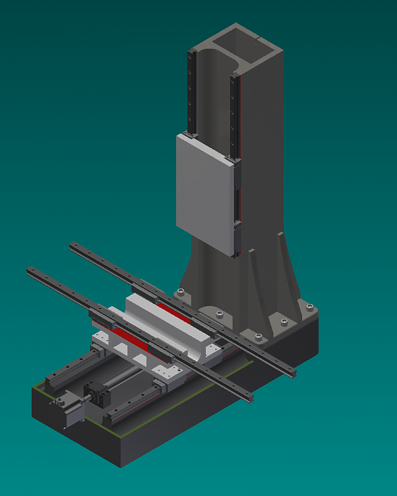

    Nhờ vài mối quan hệ, em được một bác ở trên này cho xem một cái bản vẽ chớp nhoáng trong vòng 30p
    Các bác xem có ổn quá không
    Dự định dự án kéo dài trong vài tháng.
    Hiện vật tư đã đủ, còn mỗi phần spindle là chưa quyết được. Bác nào có spindle giá rẻ phù hợp với máy này thì ưu đãi cho em thực hiện dự án này được không?
    Tranh thủ post một số vật tư đã chuẩn bị:
    01. Vitme
    Dự định làm X: Ø20, bước 5mm, dài 880mm, hành trình 765mm, bước 5mm
    Dự định làm Y: Ø20 dài 480mm hành trình 345mm, bước 5mm
    Dự làm Z: Ø20 bước 5mm, dài 640mm, hành trình 520mm, bước 5mm

           ở 188 bài viết
    Bộ khung hành trình tương đương thế này nhưng kết cấu lắp ghép bằng lục giác chìm em đã thiết kế và gửi bản vẽ cho bên chế tạo. Gồm các công đoạn phay/cắt dây, nhiệt luyện, mài. Tổng trọng lượng phôi 450kg, giá chưa gồm tiền thép mà chỉ tiền chế tạo thôi là khoảng 30tr. Vậy là đắt hay rẻ hay là OK rồi các bác nhỉ.
    Nếu đúc thì rẻ hơn không? Đúc chẳng kiếm được nơi nào nó làm cho, mặc dù đúc gang thì độ chống rung là hơn hẳn thép.

    Trích dẫn Gửi bởi blueocean Xem bài viết
    Cái thiết kế trên ko biêt bác đã chốt chưa? Em có vài ý kiến đóng góp sau khi mới làm máy C
    Thiết kế trên em thấy mới chỉ sơ khai để gá thử những đồ có sẵn như vitme, rail trượt thôi chứ đã mất công làm máy thì còn phương án chắn bụi, hệ thống quét phoi (phoi chứ không phải phôi nha), thoát phoi, tưới nguội, cấp thoát nước, chống rơi tự do spindle nếu chơi spindle hạng nặng v.v...

    bộ này phải dùng vit me duod nut mới xứng đáng
    b.r
    Ô hô, sáng nay em vừa đặt bác im_atntc mấy cái vitme trong đó có cái NSK double nut phi 25 bước 5 cấp chính xác C2 về để kéo lên kéo xuống cái bệ spindle BT30.

    Mấy ý góp đây từ khuyết điểm của con máy em rút ra và cái hướng dự tính khắc phục của e (nhưng em chưa có làm nên chưa biết đúng hay sai)
    - Về cái đế của bác là đúc hay thế nào nhưng em nghĩ bác làm cho nó có 4 hay 6 cái chân bè ra, khoan lỗ để bắt vít vào khung đỡ phía dưới cho tăng khối lượng. Máy em lúc cắt thì ko sao nhưng lúc chạy G0 tốc độ hay gia tốc cao là nó bị lắc qua lắc lại -> e nghĩ ko đủ khối lượng đế.
    - Về phần bàn máy, e làm thì giống kiểu của bác là làm bàn gắn với ray luôn, nó sẽ dễ dàng đóng khung máng nước sau này, không cần phải làm cả một cái khung bự chác bao cả cái máy. Nhưng em nghĩ nếu úp ngược phần X lại cố định trên Y, rồi làm thêm bàn chạy ở trên thì máy nó cân bằng hơn, nhưng kiểu này bác phải tính và che chắn ray và vít me kỹ hơn.
    - Về trụ Z bác nói có rồi nhưng em cũng góp ý tý. Sau này nếu e làm lại máy, chân trụ Z tiếp xúc với đế chỉ cần 2 hàng ốc 2 bên thôi, ở giữa em để trống bỏ motor vào cho nó gọn gàng giống máy chuyên nghiệp, vả lại e nghĩ sẽ dễ gia công phẳng và vuông mặt tiếp xúc đế và trụ hơn.

    Không sửa được bài, em update cái spindle mới kiếm được do có vài mối quan hệ
    Motor kéo sẽ là 1 con AC Servo 900w

    Thế thì em thấy bộ khung này quá yếu để sử dụng NT30 bác ạ
