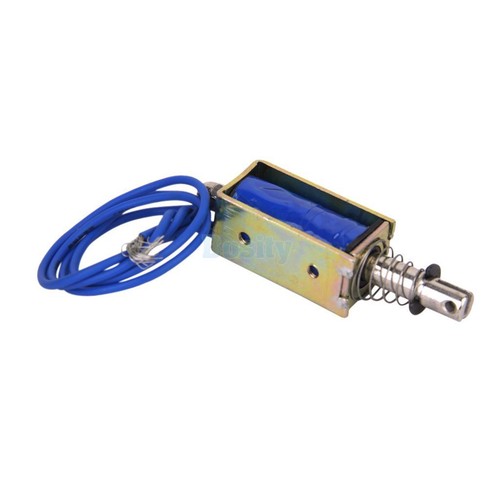

    Xin hỏi các anh chị trong nghề trong hình là thiết bị gì. Nó hoạt động như một cái máy ép xuống rồi tự bung lên thì phải. Tôi muốn dùng cái này để tạo máy ép/dán cườm.Click vào ảnh để xem ảnh lớn hơn.

    Hình ảnh mờ quá.. nên khó mà xem xét hay ý kiến gì được.
    Bạn có thể chụp rỏ nét hơn, ở vài góc độ khác nhau. Thấy trên thân có chữ trên tem/nhãn.. bạn có thể cho biết nội dung trên đó là gì ko? Hoặc chụp lại tem/nhãn của thiết bị.

    Bạn xem video này đi youtube.com/watch?v=O_h7-iTSEgk
    Mình muốn làm một cái máy như vậy. Giá của nó phiên bản mini thôi cũng choáng rồi. Mà mình cần kích thước lớn hơn nên phai tìm cách tự làm.
    cái này giống như 1 thiết bị hút từ tính và đẩy lên bằng lò xo thì phải. Nghe nói 1 số thiết bị dán cườm họ dùng phương pháp dán siêu âm.
    6,678
    Theo clip thì giống nam châm điện
    Dạ theo hình và như bác mô tả thì chắc chỉ là piston điện thôi. Nó có 1 tên bình dân khác mà đột xuất em quên rồi.
    12
    Chức năng của nó (trong clip) là đóng xuống cánh tay gắp cườm. Bên dưới nó có một trục lòi ra để đóng xuống nhưng trong clip không nhìn rõ. Search google theo gợi ý của bác nhưng không ra cái nào tương tự cả.

    selenoid actutor
    http://www.ebay.com/itm/DC-12V-0-8N-...-/161359793313
    selenoid actutor VS air clindyer, có vẻ là selenoid thắng

    Đúng rồi bác ơi ! Bác có biết tên tiếng Việt là gì không ?
    2,279
    selenoid actutor
    Con này có nhiều trong máy photo. Bác cứ ra chỗ nào rã máy photocopy có nhiều lắm.

    bác in ra giấy, hoặc để hình điện thạoi, ra chợ đồ điện kiếm, roài hỏi họ ỏ đó nó gọi là gì
    http://www.ebay.com/bhp/solenoid-actuator

    con cóc điện hehehe , ngoài Vĩnh Viễn bán nhiều, không mắc lắm đâu từ vài chục đến vài trăm K là có 1 em theo kích thước và dòng điện cấp.
