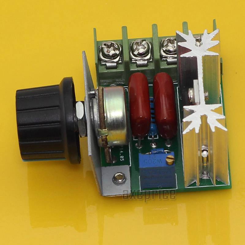

Em mua con 220V này nè anh. Thấy thông số 30000 rpm lận, muốn chỉnh tốc độ thì chạy biến tần 1hp dc không anh Advip. Nếu dc em xin mần luôn 1 thể ạh hehe
Bác có lẽ thích biến tần hèo, thế mần luôn cái bự bự sau này còn dùng, 1hp hơi thấp à, biến tần điều khiển tốc con này đc(nhớ là con nì điều tốc bằng điện áp chứ không phải tần số nhé) nhưng mà vậy thì rườm rà và hơi lảng phí.
Vậy anh anhxco cho em hỏi con này điều tốc thì sử dụng gì thích hợp hơn không ạ? Em hỏi luôn con biến tần để có gì mua con sờ-pín khác xài luôn đó mà, xèng ít mà em ăn gỗ với nhôm mỏng nên 1hp là đủ hehe
