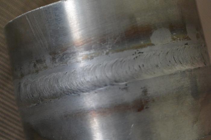

    Báo cáo các bác, công trình DIY máy hàn ống do tổng công trình sư DIY1102 đến hôm nay mới thử hàn phát đầu tiên, sản phẩm mới được thế này ạ :
    Mặt ngoài mối hàn ống :

    Chân cẳng mối hàn lên tạm được, nguồn hàn quá lởm so với qui định nên hơi xấu với lỵ mới hàn nhát đầu nên chưa có kinh nghiệm ạ.
    Thiết kế máy sẽ được cụ DIY1102 cải tiến cho chuẩn hơn tẹo, hềnh ảnh máy sẽ do khổ chủ up lên sau ợ

    Hàn vậy là chuẩn rồi bác ơi

    Hàn test xong đưa ngay lên cho nóng:
