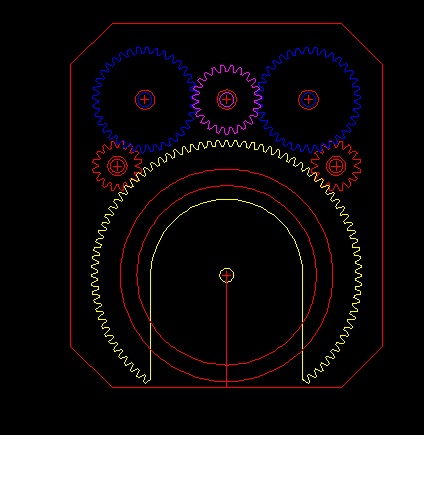

    khó nhất là cái nhông ở chính giữa chẳng biết gia công thế nào, và làm sao để có định nómaf vẫn chạy êm, nhà lại không có máy móc gì, cái gì cũng phải thuê. Haizz! bác nào show bộ phận đó cho em mở mang tầm mắt, mà làm theo cái!!!

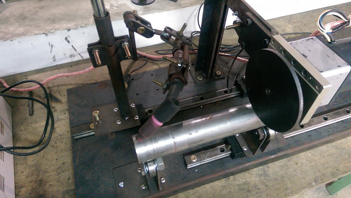

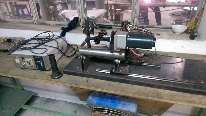

    hình đây, các bác chém cho vui.Click vào ảnh để xem ảnh lớn hơn.
ID:	45555Click vào ảnh để xem ảnh lớn hơn.
ID:	45556Click vào ảnh để xem ảnh lớn hơn.

    Mỏ hàn bác để giúp em vuông góc với ống cần hàn. Càng vuông càng tốt. Đây là ưu điểm của hàn máy với hàn tay ạ.
    Mà sản phẩm thật là bác nối ống hay thế nào ạ ? Bác cho em thông số cần và dự tính của bác, biết được cái gì em chém gió cái ấy cho vui
    Cái mass tiếp xúc hơi ít ạ.
    Cái này hả bác ?

    dạ cái đang để vị trí nghiên là do hàn mặt bích vào ống, trong hình trên cùng có chi tiết em hàn thử đó bác.
    Khi nào hàn nối ống em mới để vuông góc ạ.
    Còn vấn đề mass thì tạm ổn vì chưa nghỉ được cách nào hay hơn, tại bên em đòi hỏi là phải tháo lắp nhanh chi tiết cần hàn.

    Hình như bác làm bên kcn Quang minh phải không ạ ? cái chi tiết hàn bích sắt đen bác bù dây bằng tay à ?

    Dạ bù bằng tay bác, ver 2 em sẽ bù tư động.
    Em tính dùng dây hàn Co2 để bù, còn cơ cấu đẩy dây thì giống máy ỉn 3D bác xem thử có khả thi không.

    Bác mua cái bộ cấp dây cho máy co2 về là bù được, chế cái dẫn dây khéo khéo tẹo.
    Bộ bù dây máy hàn tig rất đắt mà khó mua, bác mua bộ cho CO2, về tháo mô tơ bỏ đi, mua cái khác lắp làm sao cho tốc độ nó bằng 1/10 cái có sẵn là được. Lắp được step với bộ phát xung thì chuẩn không cần chỉnh
    Bác chụp mặt trước cái nguồn hàn em xem với, đường hàn thử của bác tốc độ chậm, điện yếu quá và không có cơ cấu lắc mỏ, hàn mặt bích hơi khoai

    Nguồn hàn Tig và Co2 thì bên em có đủ loại, Trung Quốc, Nhật, Mỷ, nên em thích cái nào thì sài cái đó thôi.
    Còn bộ bù dây em tính là bằng step+driver+arduino cho nhỏ gọn chứ dùng luôn máy con của máy hàn Co2 thì nặng nề quá.
    Cơ cấu lắc mỏ em củng đã tính tới mà chưa ra hê hê, nên em khắc phục bằng cách cho mỏ hàn nung chảy kim loại một thời gian ngắn trước,
    sau đó bù dây rồi mới xoay chi tiết (trên hộp điều khiển có cái timer phục vụ cho mục đích này).
    Còn cái phôi trên là em hàn lần đầu tiên nên chưa chỉnh các thông số phù hợp.
    Vài bữa nữa em thêm cái bộ bù dây cho các bác xem ném gạch cho vui.

    Đúng rồi bác tuấn, cái nhông vàng ấy. Còn cái rãnh giữa của nhông trên YouTube thấy họ kết hợp vòng và bi mắt trâu đa hướng cũng khá hay, còn mặt ngoài lại không biết họ làm như thế nào. Nếu cả 2 mặt đều làm vậy có ổn không nhỉ.
