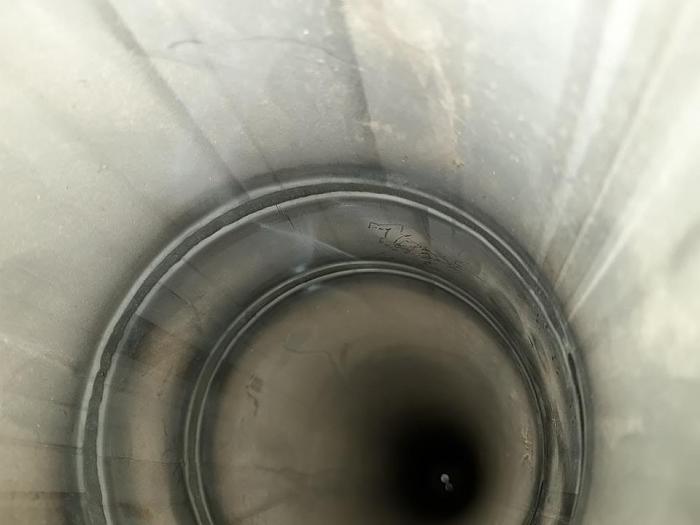

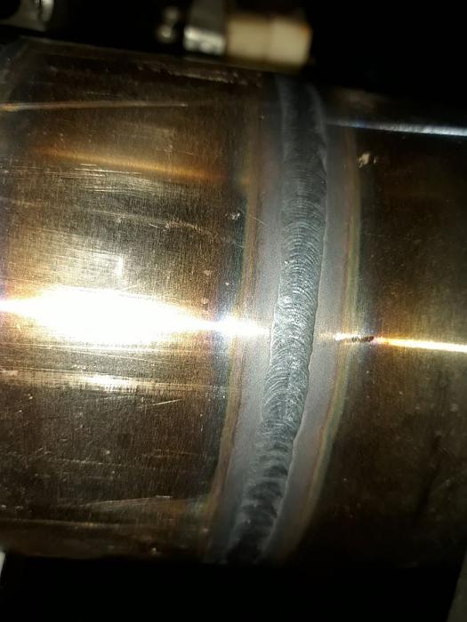

    báo cáo các bác, sau 1 ngày nữa thử hàn thì mối hàn này nọ tàm tạm được ạ.
ID:	70649Click vào ảnh để xem ảnh lớn hơn.
ID:	70650Click vào ảnh để xem ảnh lớn hơn.
    Cái hình dưới cùng là bên trong lòng ống, cái chân của mối hàn nó lên ạ.
    Nói chung là các vứn đề về độ khó thì em thấy cũng không khó lắm, vì trình của em thì nó còi, dung sai lắp ráp em cũng chỉ áng áng rồi phay thôi ạ. Cái nguồn hàn thì em dùng nguồn tàu đểu, vảy hàn phía bên ngoài coi như là chấp nhận được, còn nếu kiếm con máy ít đểu hơn tẹo thì có thể hàn được như mấy anh tây dùng nguồn xịn ạ. ( Cái nguồn xịn cho máy hàn tự động khá đắt ạ, từ 150-400 triệu/con). Như vậy nếu em cần khoảng 25 bộ cho đám lính già nhà em chúng nó hàn linh tinh thì nguyên mớ nguồn hàn là cũng tốn phết rồi ạ ( cái nguồn đểu này em mua có 17 triệu ạ )
  26. #18
    NGON.... tưởng ổng làm xong lâu rồi , thỉnh thoảng chém gió với bạn là có ông Hói làm xong rồi , dễ như ăn kẹo và còn rẻ nữa chứ , ai dè giờ ổng mới test thôi mới đau , may mà nhìn cũng tạm tạm , giờ khoe có sách rồi nhá.
