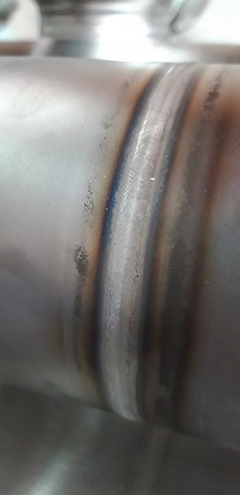

    Dạo này hết việc em đi nhận hàn thuê các bác ạ. Máy hàn tự chế hàn khá tốt, tiện thể em cũng mua thêm 1 con máy " xịn " về xem nó có hàn tốt hơn đồ chế không ạ.
    Bọn em nhận mấy cái mớ van này về rồi hàn chúng nó vào với nhau :
    Đây là con máy em chế đầu tay, còn con máy mua thì nó thế này :
    Về hình thức thì máy mua nó đẹp hơn hẳn, còn để hàn thì máy chế độ ổn định tốt hơn. Các mối hàn của máy mua có xu hướng bị cháy chân như thế này khi hàn ống đã bị phun cát :
    Thực ra thì yêu cầu của đợt hàng này nó chấp nhận lỗi này ạ. Bọn em hàn thuê cho mấy thằng đức cống nên chúng nó chỉ quan tâm bên trong và mầu quang phổ thui, còn cạnh thì hàng chúng nó chuyển sang cũng cháy lem nhem như thế này :
    Nếu để đăng kiểm VN chụp siêu âm thì tèo gần hết, còn bọn đức nó soi bằng endoscope thì qua được ạ.
    Cái máy chế thì nó không bị cái lỗi này, nói chung là dễ dùng và ổn định vì đến hôn nay nó vẫn chưa bị gì.
    Em đang lắp mấy con nữa cho nó hàn linh tinh cho vui, nói chung là phần điện thì chỉ có điều kiển 1 con step, với các cụ nhà mình thì hơi bị dễ rùi, còn phần cơ thì cũng ... tầm em còn làm được thì các cụ khác ... quá đơn giản ạ.

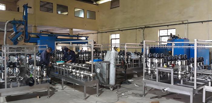

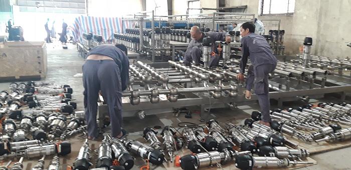

    Ui em vừa xem lại cái thớt này ... từ 2014 đến bây giờ các bác ạ. Trình độ lươn khươn câu giờ của em cũng kinh thật. 5 năm mới phay được mấy miếng nhôm, lắp vào nhau cho nó quay quay được. Mà nghĩ lại thì con máy phay em cũng làm mất 2 năm, con plasma thì lắp xong điện mất thêm 1 năm nữa để chông nhiễu... mấy con khác em còn câu giờ lâu hơn he he .
    Thui thì cuối cùng em cũng làm cho mấy con máy đểu nó chạy được, bi chừ em khoe với bác đơn hàng đầu tay của con máy chế ạ, đại ý là em mà còn chế được thì các bác nhà còn ngại gì mà không thử làm ạ.
    Mấy cái matrix valve bọn em hàn rùi lắp lại với nhau như thế này:
    Rồi đóng gói thì là xong thôi ạ
    Mẹc xi bố cu các bác đã đọc, em đi chế tiếp mấy cái linh tinh nữa đây ạ, lão Gamo rủ em chế máy hàn rùi ra biển hàn cho giàn khoan Sao vàng Đại ngoẹt đấy ạ, có bác nào đi cùng bọn em hông ?
