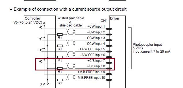

    Driver Servo thường có hộp số điện tử có thể thay đổi được bằng chân input. Driver step này chắc là chuyên dụng rồi nên có cơ cấu giống như vậy.
    Không cần step driver chuyên dụng đâu bác Kem. rất nhiều driver đời mới của các hãng em thấy có thể chạy ở 2 tốc độ ví dụ như RKD514 của vexta: switch DATA1 và DATA2 để chỉnh 2 loại vi bước khác nhau và có chân C/S để chọn từng loại.

    Chắc bác chỉ có nước kiếm 1 con driver mycom mới thôi. Bọn Mycom hay đấu motor 5 pha dạng hình sao nên gắn driver hãng khác vào ko chạy.
    Em có 1 con bác thích thì tặng bác nhưng công suất nó nhỏ lắm, chạy cái máy bác chắc ko nổi.

    Hình sao thì vexta có driver UDX đó bác, như là UDX5114..v.v Em cũng để giành đc 2 bộ mới keng xà beng

    Mới nhặt 1 bộ về vừa test xong, cũng bị y chang, mycom ups50. Không biết trường hợp này soft hay harware quýêt định, tìm data thấy nó bị thay thế model mới hết chơn.
    Nó có liên quan gì đến 1pusle hay 2 pulse không ạ!?
