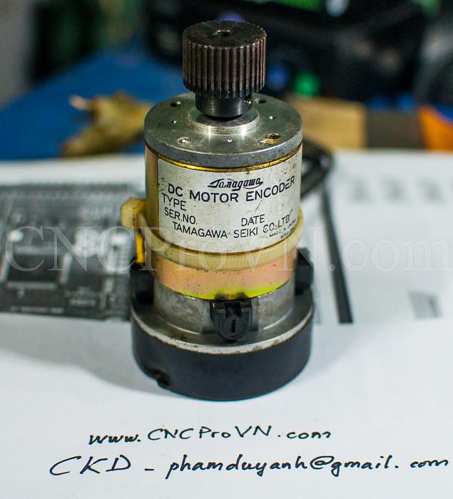

    Cảm ơn quà tặng của bác Gamo, phục vụ tinh thần ngâm rồi cứu.. í lộn nghiên cứu.
    Em sẽ cố.. để nó không phải cứu bác ạ.

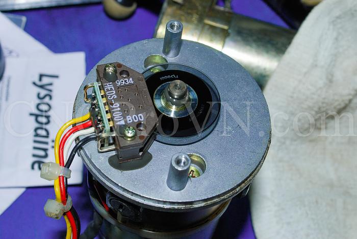

    Hôm nay test test thì thấy cái encoder nó không chuẩn lắm.. tháo ra thì thấy hơi bẩn. Lôi dụng cụ ra vệ sinh cái đĩa rồi chộp lại, quên mất là phải làm thêm 1 cái ảnh lúc chưa vệ sinh để so sánh

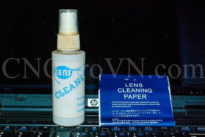

    Vệ sinh bằng bộ dụng cụ này.
    Xong vẫn chưa có time test lại xem thế nào.. vì bận lo spam diễn đàn

    hehe, con lap giống e nè, bác đúng dân kỹ thuật rồi.
    Lọ clean lens bác mua đâu đó ạ.?

    Thôi rồi cụ ơi, encoder mà lộ thiên thì chập chờn rồi, hên lắm thì mới ổn định. Mình bị 1 lần thiệt hại cũng khá, giờ nhìn thấy bác vệ sinh nữa thấy nổi da gà luôn, ám ảnh -))

    Con lap này được em công nhận là thần thánh đó ạ. Nó đu theo em qua bao nhiêu thăng trầm.. chịu biết bao nhiêu va chạm mà vẫn chiến tốt. Giờ muốn nâng cấp mà tiếc em nó quá.
    Cái lọ này có thể mua trong của hàng "kính thuốc", cũng có thể mua trong cửa hàng phụ kiện máy ảnh. Còn cái lọ em dùng là quà của bác lenamhai

    Không có con nào.. mà không lộ thiên nếu đã tháo đít ra bác ơi. Con này cũng được che chắn chấp nhận được, cái đít đã được tháo ra để vệ sinh
    Mà.. mấy con này thuộc hạng gà.. không bộ đệm & chống nhiễu.. nên chỉ để test chơi chơi hoặc gánh tránh nhiệm nhẹ nhàng. Với lại độ phân giải không quá cao (cái trên là 1000c/1 nên cũng không quá đáng lo là nó chít luôn.
    Mấy con thuộc hạng nặng thì có thêm bộ đệm, tín hiệu 2 line, hoặc độ phận giải cao và tốc độ nhanh thì truyền thông nối tiếp v.v... Nhưng với những con hạng nặng này mà dùng để thí nghiệm thì.. căng lắm à. Nhất là mấy con truyền thông nối tiếp, phải có protocol của nó thì mới mong mà dùng được. Vụ này cao siêu quá.. em xin chừa.. không chơi

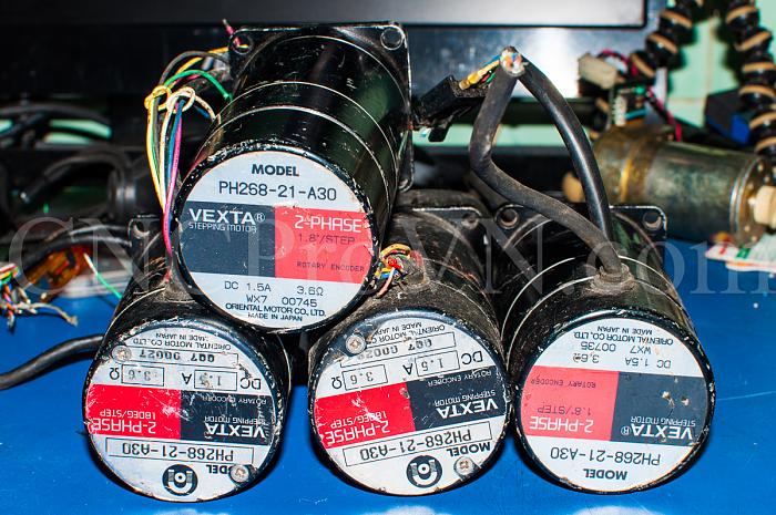

    Bộ sưu tập Vexta PH268-21-A30 encoder (1.5A // 3.6 Ohms)
Name:	CKD - VextaPH268-21-A30.jpg
    Chưa biết làm được gì.. chỉ thấy có encoder hay hay nên lụm về để dành ngâm
