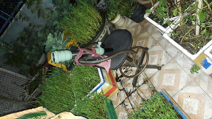

    1 kính dùng dùng step, chân đế hơi yếu nên rung:
    Đồ tác nghợp:
    Con Webcam bên trái đã mod lại để phơi sáng lâu hơn, bác nào thích vụ thì xem thêm ở đây.
    cho em hỏi ngu cái sao bác ko dùng máy nikon vì body có chống rung chứ máy canon toàn chống rung trên lens ko
    Lần sửa cuối bởi huuminhsh, ngày 14-08-2017 lúc 11:40:05 AM.

    Canon dùng điều khiển qua PC rất mạnh, rất dễ lập trình điều khiển theo yêu cầu.
    Phần mềm dùng vừa điều khiển kính vừa điều khiển cả dlsr và webcam cùng lúc 3 thứ.
    Rung ít không ảnh hưởng nhiều vì phần mềm xử lý ảnh sẽ làm đoạn đó.
