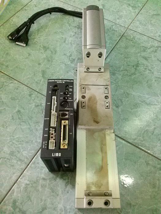

    dòng EZ linear dùng motor giống alphastep, giắc cắm chuẩn alphastep, em nghĩ cắm chạy chẳng cần mò

    Anh có 1 bộ đúng y chang của em luôn có cả actuator

    Trích dẫn Gửi bởi hadenki Xem bài viết
    Pác tháo giúp xem motor đc ko à . tháo nốt cái đít sẽ lòi encoder ra pà vỡ ra vấn đề

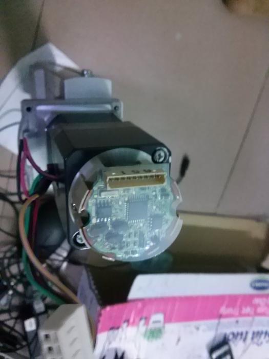

    Theo như thực tế chụp lại thì nó dùng stepping motor 2 pha lưỡng cực
    Encoder có 8 dây (A,B,Z) nhưng không tra được bao nhiêu pulse

    nhìn encoder kia vậy là cụ nhất sơn đừng nói như @ step nhé khí khí
    cụ xem lại post 17 của em nhé, em xem tài liệu thì thằng này có 2 dòng, 1 dòng dùng encoder, 1 dòng dùng alphstep,
    step encoder thì cụ handeki mói8 post, còn alphstep của cụ gamo

    có cái gì đó chưa đúng motor 2 phase lưỡng cực trên actulator vậy sao trên driver lại có 6 chận vậy anh?
  12. #9
    88
    Được cám ơn 39 lần
           ở 19 bài viết
    Nó có 2 dây của brake

    Thanks anh về kiếm con motor PK264 và cái encoder nữa là nghịch được roài
