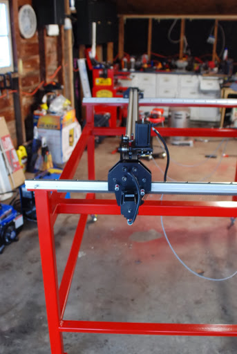

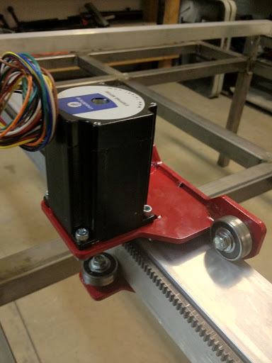

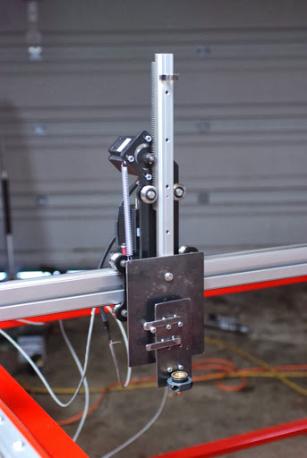

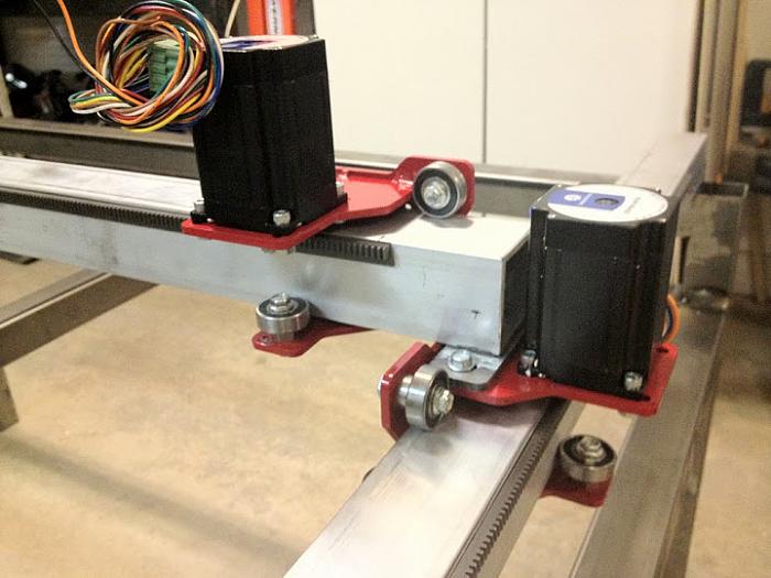

    updating ^^

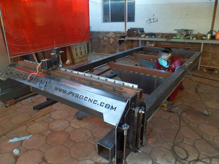

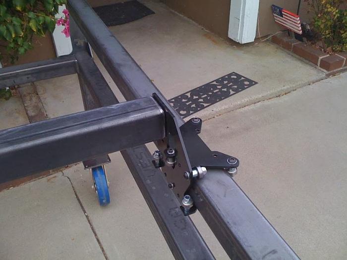

    updating ^^

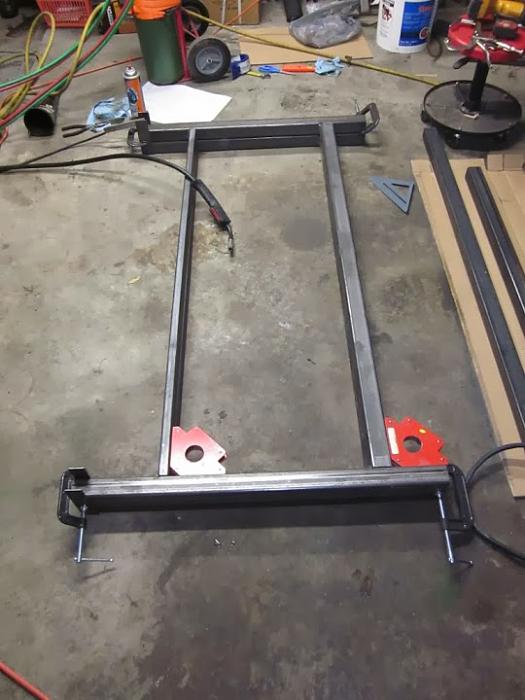

    updating ^^

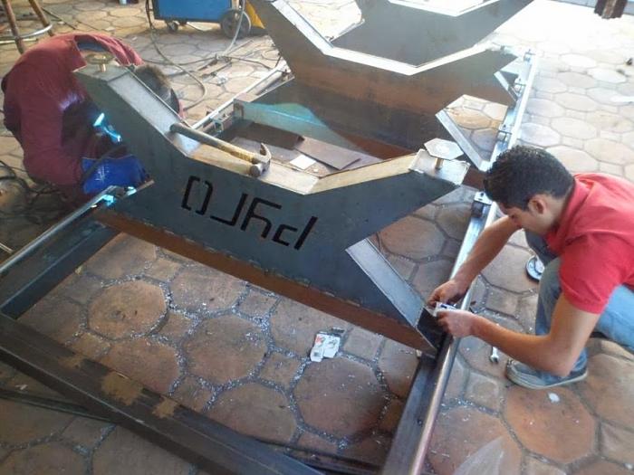

    updating ^^
