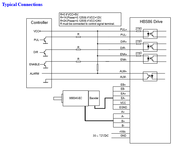

    Sơ đồ như trên, em chưa biết đấu thế nào để nối nó vào với EStop.
    Theo tài liệu thì bình thường nó mở, còn khi lỗi nó đóng.
    Em đã thử đấu 1 đầu 5v vào ALM+, ALM- đấu với Limit của BOB, nhưng thư kích lỗi thì không thấy báo limit gì
    Mong các bác trợ giúp

    Em mới đọc thêm tài liệu thì có đoạn như này: The HBS drives offers ALM (alarm) signal to indicate the error status. The HBS86 has the in-position (Pend+ / Pend-) to indicate the achievements of the target position. That is, the motor have been in the position you want it to be. These signals are OC (Open Collector) output and can sink or source 50mA current.
    Như vậy tín hiệu ra của nó là dạng Open Collector. Tới đây thì em chịu

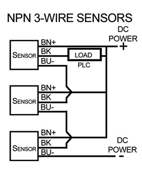

    Báo cáo với các bác sau khi hỏi các bác trên đây và tham khảo google về Open Collector thì em thấy là mình đang bị thiếu 1 con trở mà tiếng anh gọi là pull up resitor (em không biết về điện nên chịu không biết gọi nó là gì)
    Tiếp theo em kết nối driver với máy tình bằng cable rs232, dùng phần mềm Protunner, chỉnh tham số Fault Ouput về Active High (Cái này do cảm biến của em nó là NPN 3 dây, active High, sửa lại mục đích để đấu chung vào nhau)
    Lưu tham số lại.
    Coi khối Alarm vừa rồi là một khối giống cái cảm biến NPN hiện tại, Đấu nối tiếp thêm vào các limit hiện tại theo sơ đồ sau:
    Kết quả: Em đã giải quyết được vấn đề. Cảm ơn các bác rất nhiều!

    cụ cho em sơ đồ ngõ vào của cụ, em vẽ luôn cho cụ cái kết nối với cổng alarm
    có 2 cách kết nối với opto
    1. là dùng cực C > cần có điện trở tải kéo lên nguồn, cục E nối GND
    2. dùng cực E> cực C nói lên Vcc
    Lần sửa cuối bởi nhatson, ngày 25-12-2014 lúc 07:59:46 AM.

    6,680
    Trong cái sơ đồ in/out của leadshine thì nó đã có điện trở kéo lên rồi đó mà.
    Mà sao bác chủ lại dùng RS232 nhỉ?
    Thường nếu dùng kiểu mạch hở NPN thì trong BOB đã phải có điện trở kéo lên rồi.
    Em lấy tạm cái sơ đồ trên mạng, BOB này là cái card PCI, phần IO của nó kéo dài ra ngoài để mình đấu nối như thế này
    Bác nhatson xem có cách nào đấu chung vào các sensor hiện tại của em không nhé, em đang dùng loại npn, out ra vcc khi được kích hoạt
    Em dùng cổng com để nói với driver, chỉnh lại tham số mặc định của nhà sản xuất.

    Loại sensor của em 3 dây, 2 dây nguồn và 1 dây out. Đấu nối tiếp như hình sau bác ơi
  23. #20
    6,680
    Nối nối tiếp thế này, mình nghĩ không phải là mô hình đúng khi sử dụng sensor. Có thể sử dụng được đấy, nhưng độ chính xác & ổn định tì mình không chắc
