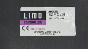

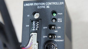

    [Hỏi]: Bộ điều khiển EZMC36I xài với motor nào các bác?
    Mới lượm được em này, thấy manual ghi có thể chạy P/D và dùng để điểu khiển Slider/Cylinder. Em muốn tìm motor nào có thể điều khiển bởi em này để chạy xem có dùng được việc gì không?
    Mong các bác giúp em cái mã motor hoặc có motor bán cho em thì càng tốt ah.

    con này vừa là drive vừa có thể tự chạy theo ctrinh, cụ phải kiếm được thanh trượt tích hợp motor và linear guide của nó nữa
    http://www.orientalmotor.com/product...HL-0121-4E.pdf

    Hi Giang
    Cái loại của em 24V thì tìm motor Anpha loại 24V (ASM..-K) hy vọng sẽ dùng được
    Cái driver này thường đi kèm có cái panel để lập trình cho nó (điều khiển robot, cắm vào Pendant), còn cắm vào PC thì phải có software (mua mới có)

    theo tài liệu thì bộ này chạy stepper motor
    1. 6 dây em nghĩ có thể motor chạy unipolar
    2. drive CÓ THỂ chạy tương tự alphastep nhưng ko dùng công nghệ feedback của alphastep mà dùng encoder INCR/ABS ( theo tài liệu là vậy)
    theo tài liệu này có 2 lạoi, 1 loại chạy motor alphastep, 1 loại dùng step+encoder
    http://www.orientalmotor.com/product...mo_catalog.pdf
    loại dùng motor alphastep
    b.r

    6 dây trong đó có 2 dây là magnetic brake vì thế nó là 2 phase bipolar, để em căn cứ theo màu dây encoder rồi tra lại xem nó tương ứng encoder loại nào.
    Vậy khả năng cao con apha ak sẽ chạy được vấn đề là ta cần mò dây,
    Pác phải có 1 motor zin, cái này khó
    Mượn 1 driver apha họ ak kiểu như asm18a-k rồi tháo ra mò
    dòng EZ linear dùng motor giống alphastep, giắc cắm chuẩn alphastep, em nghĩ cắm chạy chẳng cần mò
