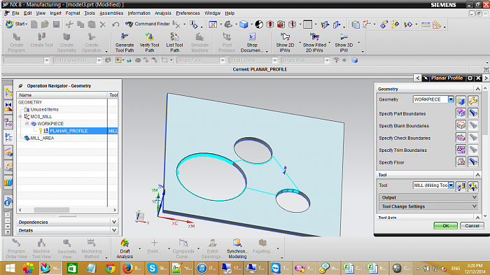

    Em đang dùng NX, muốn chuyển sang Solid vì NX CAM hơi chuối. Solid có hỗ trợ CAM luôn không a Phương, hay phải cài thêm Solid CAM

    Phải cài Solidcam cho nó, hoặc em cài Mastercam for Solidworks. Nhưng CAM của NX là chuẩn nhất rồi còn gì.

    A xuất cam như nào trong NX ạ. Em dùng NX8. Dùng mấy postprocess chuẩn của nó hay bị lỗi, đặc biệt khi có hình tròn.

    Chắc là em chọn sai bộ Post, anh làm chưa bao giờ gặp lỗi. E thử làm một chương trình rất nhỏ, rồi post thử, đọc code và phân tích xem sai ở đau.

    Em tạo đường tròn, thì nó ra GCode có I và J. Theo em hiểu đây là tâm và đường kính đường tròn. Không biết MACH3 có chạy được không. Còn thằng Planet CNC nó ko hiểu I và J. Vẫn hiển thị được đường dao trên phần mềm. Nhưng khi chạy thì chịu. Đây là em dùng bộ Postprocess 3 axis
    Khi dùng 5 axis thì ko có I với J nữa. Nhưng nó ra thêm mấy thứ linh tinh. Nên phải sửa tay và sửa lại postprocess. Có cách nào để nó ko ra I với J mà thay bằng X Y bình thường không anh nhỉ?

    IJ là tọa độ tâm cung tròn.
    Do IJ cũng phải được xác định là ABS hay INC nên nó phát sinh lỗi khi vào Mach3. Nếu lỗi thì vào Mach3 chỉnh lại chế độ sử dụng IJ là ABS hay INC là Ok ngay.
    IJ không thể chuyển thành XY được bác.. vì nó là tọa độ tâm cung, chuyển thành XY thì sai quy tắc/định nghĩa của G-Code, muốn thì chỉ có thể đổi IJ thành R thôi. Việc sửa post chuẩn đã xuất G-Code từ IJ qua R hơi phức tạp.

    Xóa cái dấu % và dòng :0030 T00 M06 đi. Mach3 chạy OK. Chạy theo ABS hay Inc thì đã được định nghĩa bằng G90 hay G91 rồi, cứ mở Mach3 lên và thử để biết.

    Vậy chắc thằng Planet bị lỗi rồi. Chạy giả lập vẫn đúng. Lúc chạy thì có I với J là nó cho qua luôn ko chạy gì hết .
    Em muốn hỏi anh 1 cái nữa là em tạo 1 cái PLANAR_PROFILE như anh. Chọn đường cắt là 3 đường tròn. Thì nó thành 1 thứ kinh dị như này. Chọn 1 đường thì OK.

    Chọn xong một đường phải click vào next boundary, không phải click một phát cả 3 đường.

    Ngon quá, thank anh nhiều nhé. Thế mà cứ loay hoay mãi. Đúng là tự mò -_-
